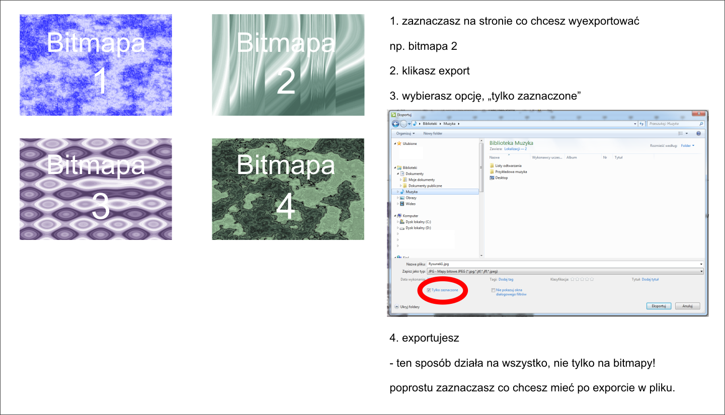

Wysłany: 23 Maj 2011, 12:50
zobacz
Pobierz Plik ściągnięto 1102 raz(y) 734.3 KB

Ty nie rozumiesz.
Po pierwsze: ja chcę zapisać w sposób automatyczny wszystkie zaznaczone elementy w pliku do osobnych grafik. Sposób Malutkiego z użyciem Makra NIE DZIAŁA.
Ja wiem jak wygląda proces wybrania zapisu do pliku dla poszczególnych elementów. Wiem w co się wchodzi i gdzie się klika.
Natomiast program zapisuje wszystkie te zaznaczone bitmapy czy cokolwiek innego na jednej płaszczyźnie. Dostaję potem jeden obrazek z wszystkimi bitmapami, a nie kilka obrazków na którym jest każda jedna bitmapa z osobna. Przecież już pisałem o tym post wcześniej.
Sposób Malutkiego z użyciem Makra NIE DZIAŁA. Też nie działa, niczym się on nie różni od ręcznego zapisywania.
Nie wiecie jak to zrobić?
Nagrać Ci film, który udowodni, że to nie działa, malutki?
