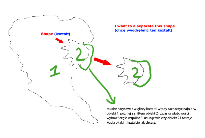

Mam na imię Ilona. Pracuję na programie Corel DRAW 12. Mam problem związany z wyodrębnieniem obiektu, po narysowaniu linii (rysunek odręczny) (od węzła do węzła) na istniejącej wcześniej krzywej (rysunek odręczny). Bardzo proszę o pomoc.
Proszę o możliwie najbardziej logiczne i proste wyjaśnienie zagadnienia. Jestem początkująca.
Poniżej rysunek, który wykonałam w Photoshopie. (proszę kliknąć)
http://img824.imageshack..../problempic.jpg
Serdecznie pozdrawiam :)

na obrazku wyjaśnione.
ew. jak masz zaznaczone dwa obiekty to menu Rozmiesc/Ksztaltowanie/czesc wspolna

problem rozwiązany powyżej :)
