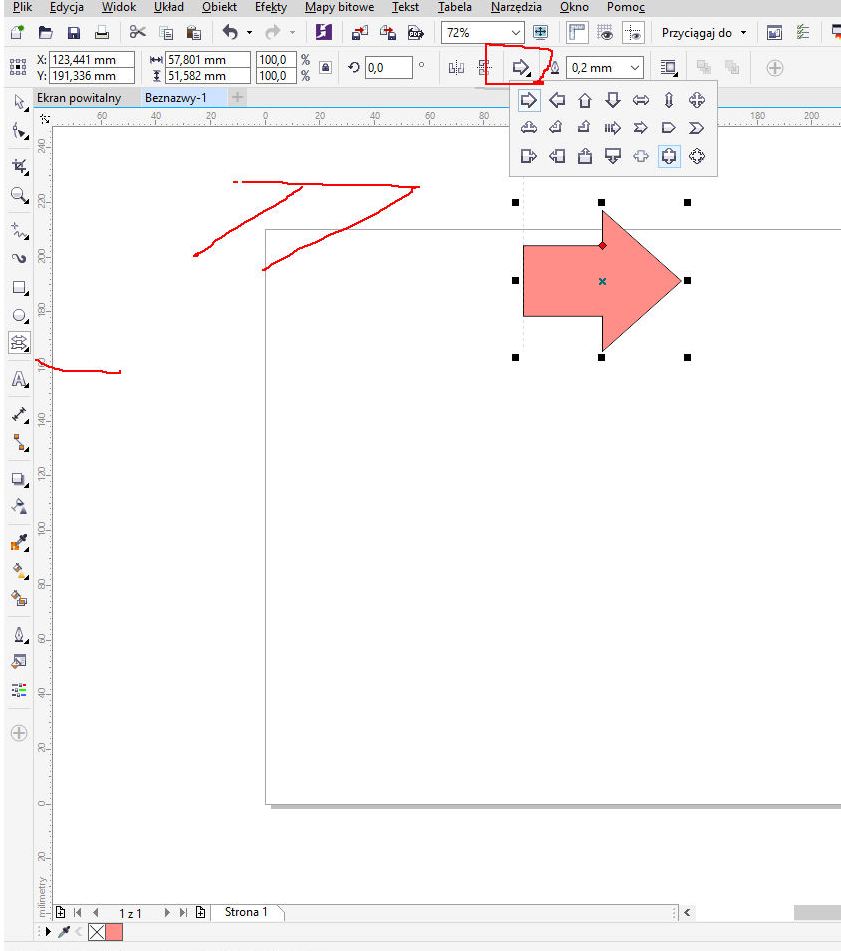

Są w górnej belce.
Pobierz Plik ściągnięto 235 raz(y) 77 KB

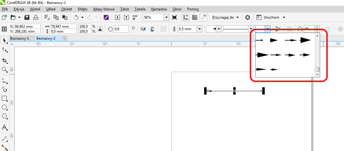

Chyba nie zrozumiałeś pytania, a przede wszystkim masz starszą wersję programu.
Chodzi o to, gdy postawisz kreskę - możesz wybrać dla niej końce: ja potrzebuje strzałek.
Te strzałki, których używam - są na końcu listy, na dole.
Chodzi mi o to, czy można je jakoś przenieść na górę aby nie trza było przewijać listy
Pobierz Plik ściągnięto 241 raz(y) 28.58 KB
Wysłany: 23 Marzec 2017, 12:45
no niby mozna ,pod grotami masz opcje ,klikasz edytuj i zamieniasz strzalke np 9 na 1 a sztrzalke 1 na 9 i juz

No właśnie nie widzę tego. W poprzedniej wersji X6 lub X7 zdaje się - było, bo pamiętam, że był taki edytor strzałki. Na screenie masz listę przewiniętą do dołu - jak widać - nie ma nic poza samymi strzałkami.
Wysłany: 24 Marzec 2017, 19:00
bo to trzeba wejsc w opcje piora konturu
