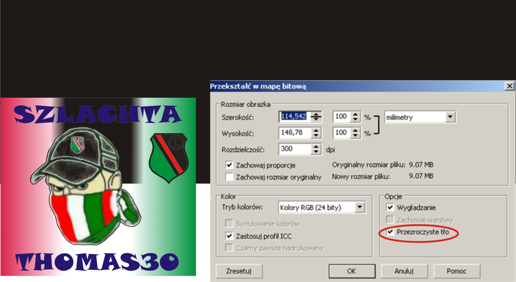

Mam pewien problem. Otóż robie obrazek w corelu i gdy wstawiam go do internetu i włączam podgląd kolor biały zmienia sie w czarny.
LINK do obrazka ----->>>> http://desmond.imageshack...png&res=landing

co dokladnie zmienia kolor? bitmapa wstawiona w Corelu?

Mówiac najprościej to co było białe w corelu zmienia sie na czarne

a co bylo biale i jest czarne? ten obrys wokol glowy?

Biały był ten srodkowy pas czapka i częściowo herb legii

zapisz go bez przezroczystości.
- ten obrazek przezroczysty jest w tych miejscach.
