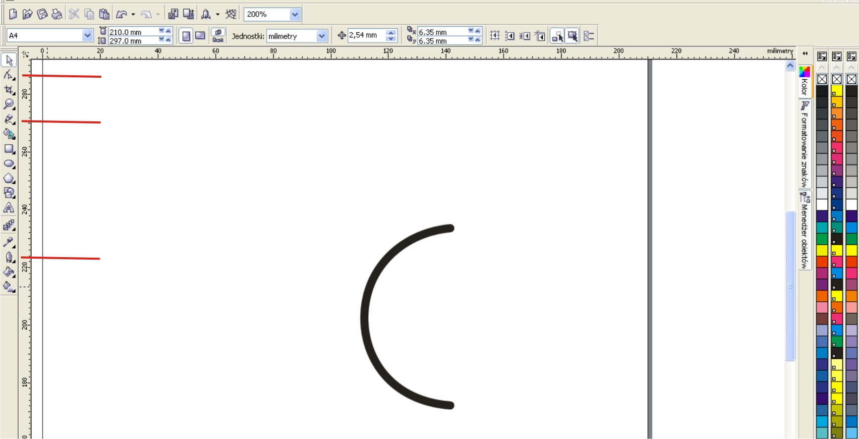

do tego celu wykorzystaj narzędzia rysunek odręczny > następnie narysuj prosty odcinek i przy pomocy narzędzia kształt go wymodeluj > a gdy kształt osiągnie półkole wejdź do narzędzia kontur i nadaj odpowiednią grubość i narożniki i zaokrąglenia daj zaokrąglone
Pobierz Plik ściągnięto 300 raz(y) 169.13 KB
