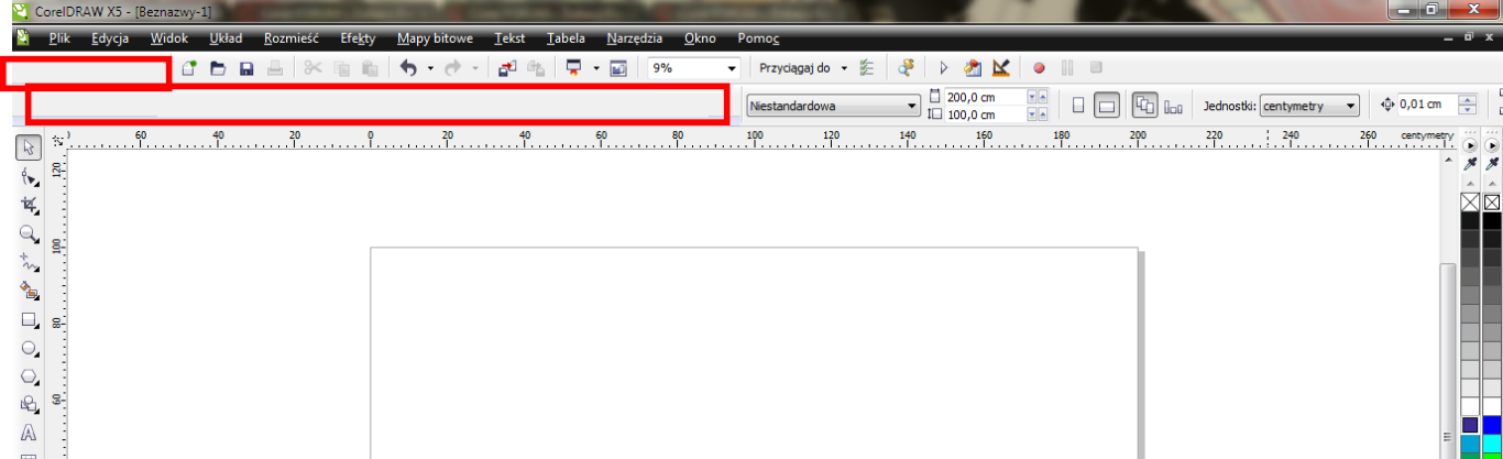

Mam mały problem, otóż pasek narzędzi przesunął mi się w prawą stronę i nie mogę go ustawić przy lewym brzegu tak jak to zawsze było. Po prostu nagle stało mi się coś takiego. czy ktoś wie jak to naprawić?! Załączam zdjęcie. Czerwone ramki pokazują odstęp którego ni e chcę mieć.

Może chwyć go kursorem i przesuń na miejsce? :-)

Wysłany: 8 Sierpień 2012, 13:01
sęk w tym, że nie mogę. Próbowałem wielu rzeczy, i dupcia blada.

Zrób restart Corela - przy włączaniu trzymaj wciśnięte F8

kliknij prawym przyciskiem na pustym obszarze, odptaszkuj któryś z pasków, może pokażą się krawędzie do przesuwania pasków z narzędziami

Po zrobieniu restaru Corela zauważyłem opcję zablokowania pasku narzędzi po kliknięciu prawym przyciskiem na pustym polu (nie wiem jak ale polowy okienek wcześniej nie miałem). Odznaczyłem i już wszystko jest ok ;) Dzięki za pomoc.
