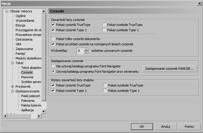

Zerknij do: Narzędzia > Opcje > Obszar roboczy > Tekst > Czcionki i sprawdź czy masz zaptaszkowane odpowiednie pola.
Moje ustawienia w załączniku:
Pobierz Plik ściągnięto 185 raz(y) 155.27 KB

bidon i LogoPedant - grzebałam w tym już wcześniej i to ustawiałam, także nie pomogło
