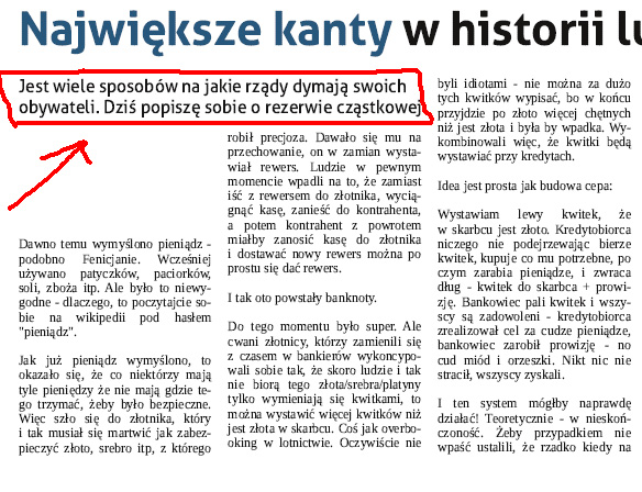

Mam problem co do wstawiania tekstu nad kolumny, aby np. 2 kolumny się przesunęły w dół a reszta pozostała bez zmian. Nie wiem czy dobrze to napisałem, ale na plikach do pobrania będzie widać o co chodzi. Szukam i szukam i nie mogę znaleźć pomocy.
Z góry dzięki za odpowiedź.
Taki efekt chcę osiągnąć, jak w tej gazecie

można zrobić to wykorzystując narzędzie Obwiednia na tekst kolumnowy

O to Ci chodziło? Tak jest najprościej. Przełącz widok na Szkieletowy to zorientujesz się jak to osiągnąć.

tak Bogumila M. o to mi chodziło, zaraz sprawdzam jak to zrobić, dzięki :)

Obwiednia w tym przypadku to drapanie się lewą ręką w prawe ucho. Natomiast potraktowanie tego jako obiektu i wrzucenie opływania jest owszem, bardzo eleganckim rozwiązaniem, ale niepraktycznym z tego względu, że prostokąt daje pełną swobodę w ustawianiu odstępów, zwłaszcza w przypadku tekstu ozdobnego. W przypadku kolumn ma to niebagatelne znaczenie - można bez zmiany wielkości czcionki korygując tylko odstępy zmieścić cały tekst. Poza tym sposób z prostokątem można stosować także do obrazków, bo oblewanie działa różnie i zazwyczaj odstępy góra-dół są większe niż na boki. Poza tym, nie wiem, czy to działało w starszych wersjach, a z prostokątem działa bezbłędnie w każdej (z wyjątkiem X3 bez SP).
