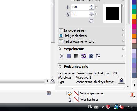

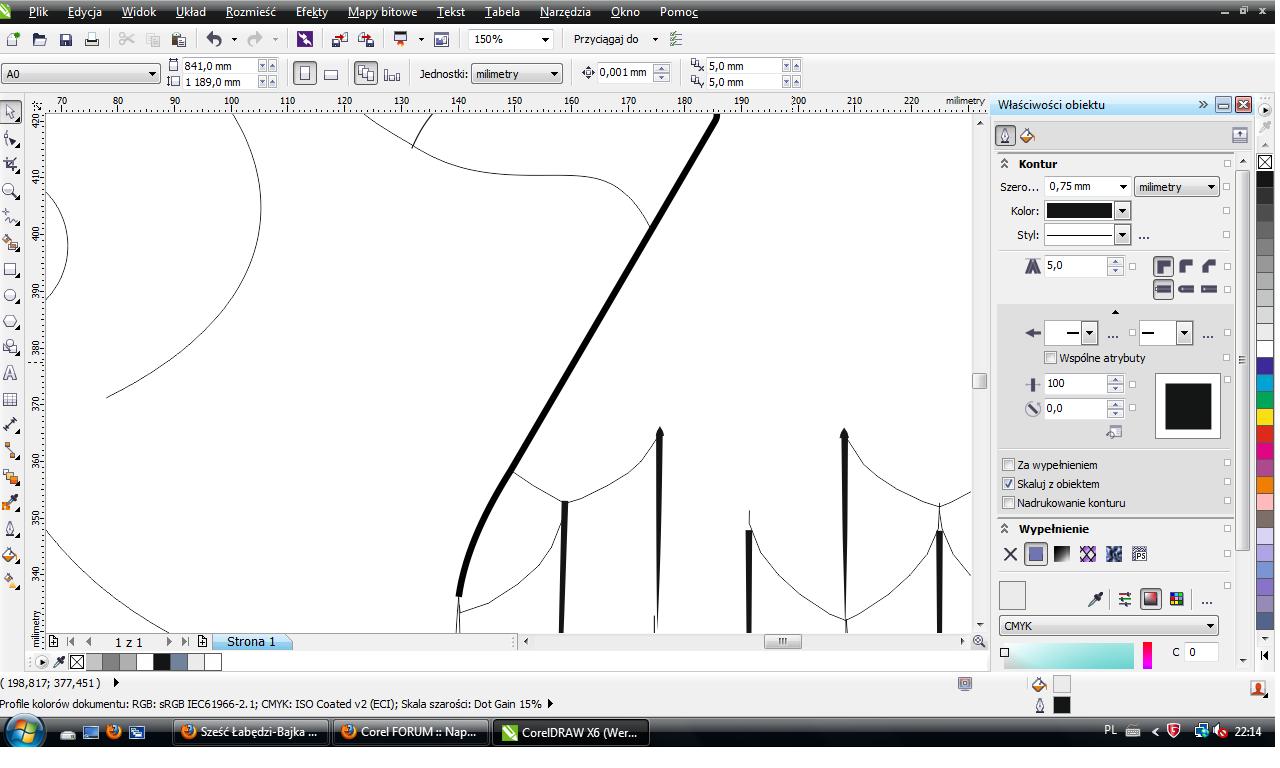

próbuję zmniejszyć obrazek zachowując szerokość krzywych i środków artystycznych, w tym celu zaznaczam wszystko > obiekty i we właściwościach obiektu klikam na opcję skaluj z obiektem - po czym znika część krzywych (bez względu na to czy opcja jest zaznaczona czy też nie). Część krzywych robi się bardzo cieniutka a reszta pozostaje tej samej szerokości, środki artystyczne są prawidłowych rozmiarów.
Proszę o pomoc jak poszerzyć krzywe i środki (wszystkie za jednym zamachem bo jest ich trochę), lub jak zmniejszyć cały obiekt zachowując szerokość krzywych i środków.

Ten kwadracik przy "Skaluj z obiektem" zaznaczony jest kolorem zamiast "ptaszka" - sygnalizuje to, że TYLKO CZĘŚĆ z zaznaczonych krzywych ma zaznaczone skalowanie z obiektem (reszta nie). Czyli jest OK.

To niebieskie pole "skaluj z obiektem" pojawia się pierwsze, wtedy krzywe są nie zmienione, dopiero gdy zaznaczę lub odznaczę "ptaszka" wtedy znikają i się zmniejszają.
W załącznikach dodałem przykładową krzywą, która w części znikła po zaznaczeniu ptaszkiem (skan właściwości przed skalowaniem).
W jaki sposób można skalować środki artystyczne, żeby ich szerokość pozostała taka sama?
