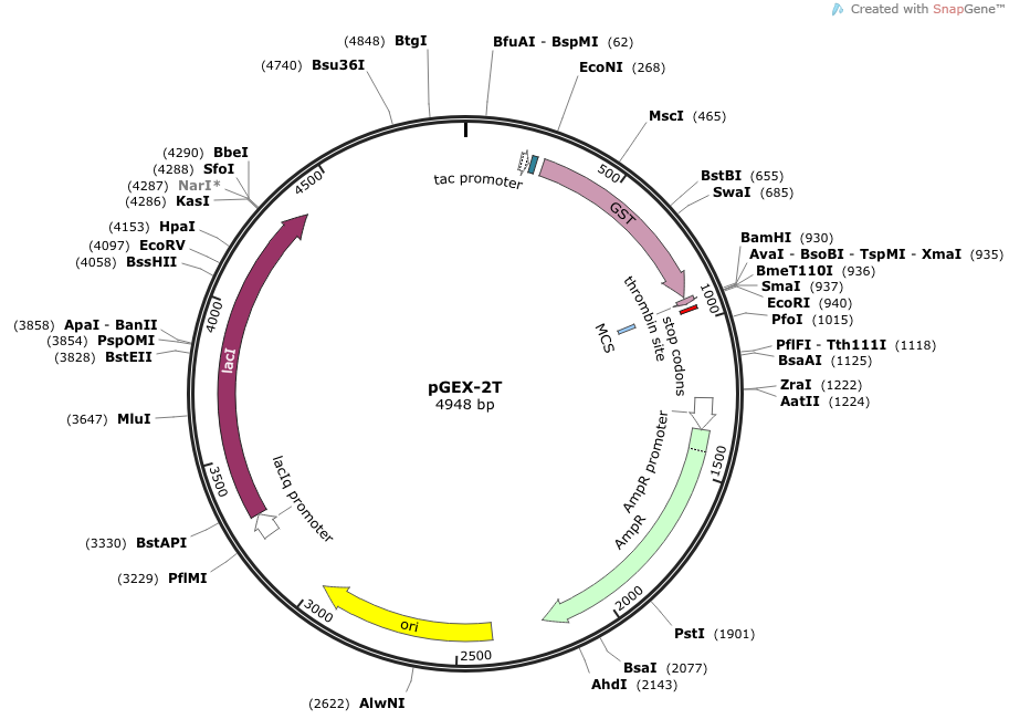

Witam,
zwracam się z prośbą o podpowiedź jak wykonać wygiętą w łuk strzałkę, którą można potem wypełnić, dodać na niej wygięty tekst. Dobrze by było, gdyby można ją było potem przekształcać w krótszą, tej samej szerokości i o tym samym grocie.
Chcę wykonać rysunek podobny do takiego:
Bardzo proszę o pomoc :oops:

Jeszcze raz rysunek. O takie strzałki mi chodzi.

Najprościej jest narysować zwykłą krzywą zakończoną strzałką, nadać odpowiednią "grubość" konturu i przekształcić to w obiekt (ctrl+shift + Q).
Ale uwaga! - taka zmiana jest "ostateczna", gdyż trudno będzie później zmieniać właściwości takiej "strzałki" czy jakiegokolwiek obiektu potraktowanego w ten sposób. Jeżeli obiekt (pojedyncza krzywa) ma być edytowalny to trzeba we właściwościach przy skalowaniu zaznaczyć transformację wraz ze zmianą rozmiaru.

Ja bym zrobił tak:
Punkt obrotu grota strzałki na środku okręgu,
kawałkiem "tortu" dopasowujesz długość strzałki, używając narzedzia "kształt" wewnątrz wycinka okręgu.
operacją "część" wspólna" uzyskujesz odcinek strzałki spawasz z dopowiednio obróconym względem środka czerwonego okręgu, grotem.
Trochę niejsno opisałem ale może plik to wyjaśni.

Dzięki wielkie,
Robert skorzystam z Twojego pomysłu :) Bardzo dziękuję za pomoc! ;-)
