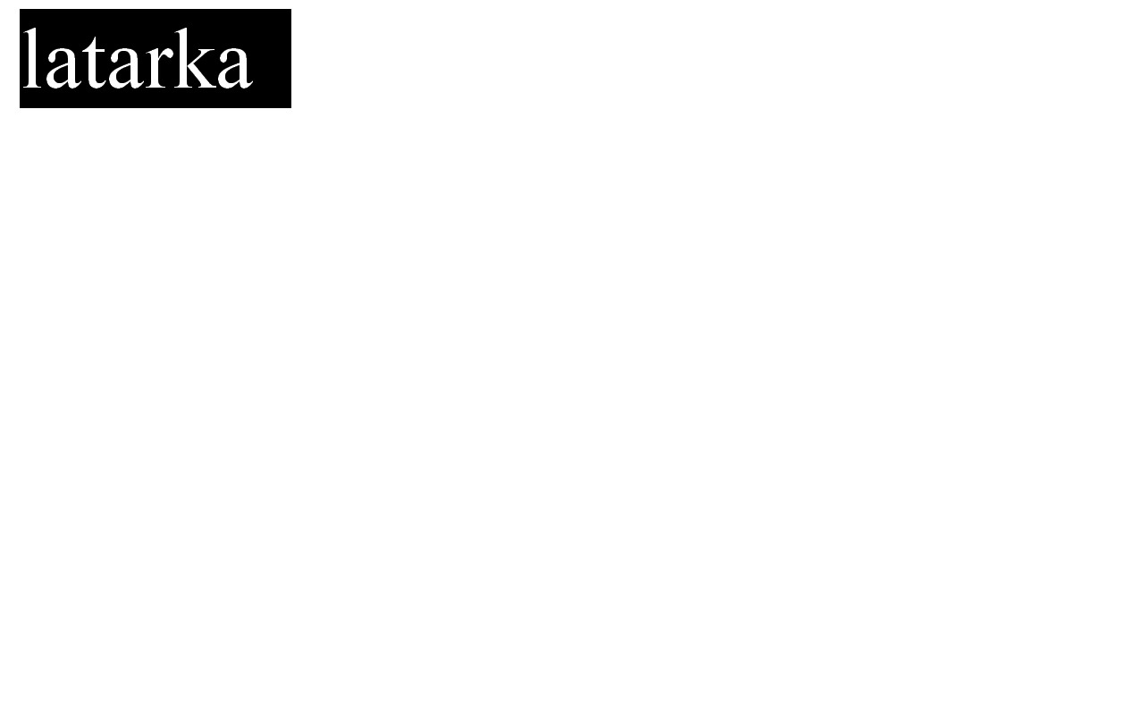

Witam,
dopiero zaczynam przygodę z Corelem, ale na wczoraj potrzebna mi jest wiedza jak zrobić taką obwódkę dla tekstu!
Z góry dzięki za szybką pomoc na jakby nie było głupie pytanie!
Pozdrawiam!

Witam, rysujesz kwadrat na nim napis który dajesz na biało...
najprostszy sposób jest najlepszy :-) dzięki, Pozdrawiam!

Można to zrobić jeszcze dziwniej:
Najpierw wykonujesz tak jak opisał JarekDraw potem zaznaczasz wszystko i zamieniasz na krzywe (Ctrl+Q). Otrzymasz prostokąt z dziurą w kształcie napisu co pozwoli Ci na nałożenie tego czegoś na jakieś tło, np. zdjęcie. Inne zastosowania tego też są ciekawe, np. stempel do wycinania innych obiektów.
