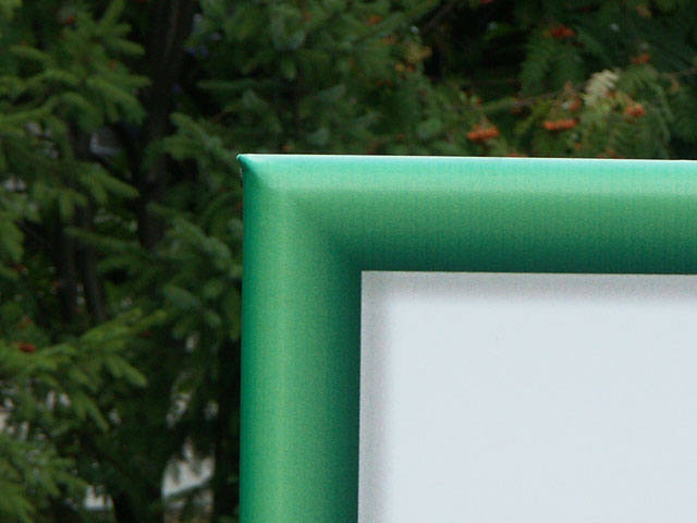

Potrzebuje zrobic takie ramki, zeby wygladaly jak najrealnie
kedarby
Dołączył: 22 Cze 2007
Posty: 10
Skąd: tomaszów maz.
Wysłany: 22 Czerwiec 2007, 12:19   Potrzebuje zrobic takie ramki, zeby wygladaly jak najrealnie
Witam! Jak w temacie, oczywiscie za pomoca Corel Draw
Pobierz Plik ściągnięto 414 raz(y) 43.33 KB

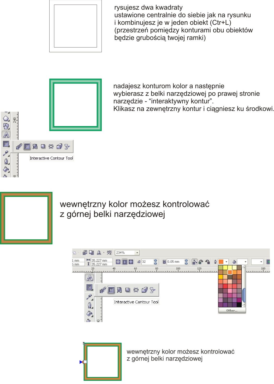

to ja odpowiem
sprawdź poniższy przykład i daj mi znać czy to jest to o co ci chodziło
Pobierz Plik ściągnięto 507 raz(y) 175.16 KB
