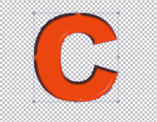

X4, win7 - nowy sprzęt, prawie czysty dysk: na efekcie plastik tworzą się dzioby... Ktoś już wie?

a nie jest to wina fonta? to jest Arial czy jakiś inny?

Arial Black - font nie ma znaczenia, może być nawet okrąg i też w 4 punktach robi sie coś takiego...
Wysłany: 20 Listopad 2012, 11:01
U mnie śmiga jak ta lala (mam X3). Czy ktoś może się wypowiedzieć, kto też ma X4, jak kolega?
Ale faktycznie bardzo dziwny efekt. Próbowałeś może jakiegoś reinstala tego PP zrobić? Albo jakichś patch'y użyć? Update'ów?

To jest nic innego jak fake X4 i z tego co mi wiadomo nikt do tej pory nie znalazł rozwiązania na te "dziubki".

Mówisz o podróbce? Niemozliwe; kupione u dystrubutora, wcześniej dwa razy na nowo instalowane, a teraz w ogóle na nowym kompie, systemie itp

Przez słowo - fake - nie miałem na myśli podróbki tylko "błąd", "wadę" :)
Podobny temat widziałem na signs.pl i tam też nikt nie znalazł rozwiąznia.

zauważyłem że robi się to zawsze gdy obiekt dotyka krawędzi strony lub jest założona maska czemu nie wiem, ja powiększam stronę
