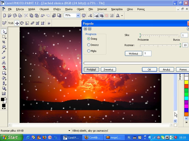

a śnieg zrobić w podobny sposób co deszcz?
JarekDRAW
Pomógł: 93 razy
Wiek: 46
Dołączył: 01 Sty 2007
Posty: 1176
Wysłany: 5 Lipiec 2007, 18:16
Witam, jeżeli chodzi o Draw(wektory) to tak, w Photo masz funkcję stworzoną dla tego efektu.Wchodzisz efekty/twórcze/pogoda, w sumie w Draw też jest ta funkcja mapybitowe/twórcze/pogoda tyle że stosujesz ten efekt do bitmap.
