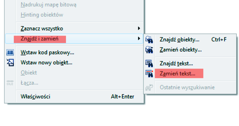

Witam wszystkich .
Moja przygoda zaczełasię od produkcji pieczątek w programie CorelDRAW X3 ,
mając oprogramowanie wykorzystałem je do robienia etykiet ( konfekcjonuję przyprawy , herbaty, kawy pod własnym logo) i wszystko szło bardzo dobrze ... :-) lecz nie uwzględniłem jednego aspektu tj;
robiąc etykiety o treści np;
HERBATA GUNPOWDER CHINA PIGWA
Skład: herbata gunpowder, płatki słoneczniki z nutą pigwy, aromat
Waga netto: 50g
Kraj pochodzenia: Polska
Termin ważności: 10/12/2013
Nr. partii: 10/12/2012
Dystrybucja:
Warzywniak Mikołajscy Czesław Mikołajski
Poprzeczna 17, 86-200 Chełmno
tel. 537386308
etykiet przypada na jednej stronie 21 szt takich samych
ale co dostawę jest inna partia a co za tym idzie inna data ważności , zmiana ręczna wszystkich 21 etykietek jest pracochłonna a no właśnie wkońcu mogę zapytać czy
istnieje możliwość że np:
da radę jakoś zamienić we wszystkich etykietach za np; ;-) "trzema kliknięciami" :-)
poprostu chodzi o czas .
Proszę o P O M O C
Radek .

Witaj Radku,
nie wiem czy to nie jest zbyt proste ale czy próbowałeś to zrobić przy pomocy edycji (znajdź i zamień)?
pozdrawiam :-)
Pobierz Plik ściągnięto 206 raz(y) 262.1 KB
Bogumila M.
Wysłany: 11 Grudzień 2012, 10:27
Jeśli to jest tekst ozdobny, to zamiast kopiowania lub duplikowania użyj klonowania (w menu Edycja). Gdy zmienisz dane obiektu głównego, to jednocześnie zmienią się we wszystkich klonach.

Wysłany: 11 Grudzień 2012, 13:20
Dziękuję wszystko jastne są Panie Genialne :-D :-D :-D
