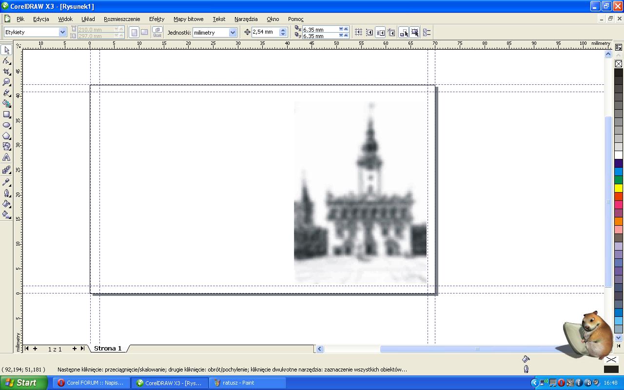

Witam Wszystkich .
Proszę o pomoc gdyż nie potrafię dobrać odpowiedniej ostrości
Dołączam również rysunek w orginalnym rozmiarze .
w pliku info
Pobierz Plik ściągnięto 366 raz(y) 22.1 KB
Pobierz Plik ściągnięto 371 raz(y) 115.56 KB
Wysłany: 16 Grudzień 2012, 17:17
to nie jest wina ostrości tylko przepikselowania,obraz jest za mały w stosunku do rozmiatu jaki chcesz uzyskać ,pomijam już fakt że to gif czyli rysunek indeksowany,jak rozumiem tym tematem nawiązujesz do etykiet ,które zapodałaś w innym temacie,no i puenta,nie wiem czemu nie chcesz zrobić np tak,że pobierasz sobie rysunek chełmna np

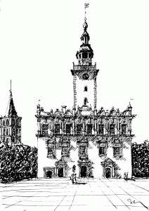

bidon (co przyznam niechętnie) wskazał ci dobry kierunek. Twój obrazek jest za mały, żeby go sensownie powiększyć albo trasować. Zamiast tego polecam raczej wgooglować "chełmno ratusz front" z okresleniem rozmiaru jako "duży" i dostaniesz coś takiego:
Poniżej to samo, tylko w skali szarości z dużym kontrastem.
W załączniku w oryginalnych rozmiarach.
Następnym razem trochę poszukaj, zamiast brać pierwszą z brzegu gotowiznę. Oczywiście co do zdjęć, to lepiej spytaj fotografa o zgodę na wykorzystanie tego w celach reklamowych.

A tutaj to samo zdjęcie imitujące szkic ... no może w jakimś stopniu :)

Albo jeszcze tak
