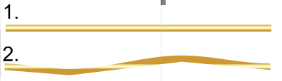

pracuję z corelem już jakiś czas jednak dziś nie sprostałem pewnemu zadaniu, chodzi o to że po wykrzywieniu prostokąta wypełnienie tonalne pozostaje bez zmian, nie wykrzywia się tak jak ja bym chciał: Patrz załącznik. Czy ktoś może coś poradzić, doradzić??

To co jest na Twoim obrazku urodziło się prawdopodobnie w miejscu, które zaznaczyłem elipsą.
Jeśli myślisz o czymś takim jak figura druga od góry, to w DRAW zapomnij, chyba że trudnym do kontrolowania wypełnieniem siatkowym.
Problem z wypełnieniami tonalnymi jest taki, że one są prowadzone po liniach prostych.
Wątpię też żeby sporo droższe programy konkurencji na A były w tym względzie mądrzejsze :-) Takie efekty jest dosyć łatwo uzyskać narzędziami do modelowania 3D gdzie figura jest postrzegana jako przestrzenna bryła. To co jest na moim obrazku (druga figura od góry) zrobiłem w Photo-Paint ale to też nie jest wyjście bo kształt jest dosyć przypadkowy.

Cel można osiągnąć różnymi metodami - trzeba wybrać inną jeżeli dana nie pozwala tego zrobić lub włączyć po prostu wyobraźnię:
Obiekt w pełni wektorowy, tutaj najprostszy przykład zrobiony w minutę (::plik źródłowy, *.cdr v. 9::).
