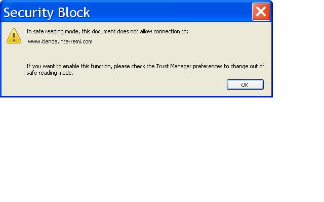

problem chyba nie tkwi w corelu .Jak otwieram PDF i klikam na łącze to pojawia się komunikat (zał) TRUST MANAGER nie bardzo wiem gdzie on jest czy w corelu czy w Foxit Reader

W tym twoim pliku pdf link jest aktywny i przenosi na wskazana strone - spr. w progr. Adobe Reader.
Co do zabezpieczen to wklejam cytat;
Foxit Reader z nową funkcją zabezpieczającą
W wersji 3.3 czytnika PDF-ów Foxit Reader pojawił się tak zwany Trust Manager. Za jego pomocą można skonfigurować czytnik w taki sposób, że skrypty albo programy osadzone w dokumentach nie będą już wykonywane. W Adobe Readerze taka funkcja jest zintegrowana już od dawna.
pozdr.
