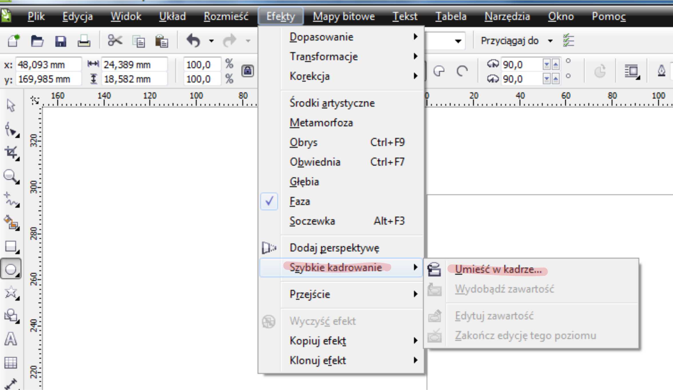

Masz tu zrzut z ekranu z polskiej wersji CD X5

W wersjach angielskich Szybkie Kadrowanie zwie się PowerClip i tego szukaj. Chociaż jeśli masz innego Corela (starszego) w wersji polskiej, to porównaj umiejscowienie Szybkiego Kadrowania w menu, bo jeśli się nie mylę, to od dawna jest w tym samym miejscu, nawet jeśli się inaczej nazywa.

Szybkie kadrowanie jest tu: Efects/PowerClip :->
