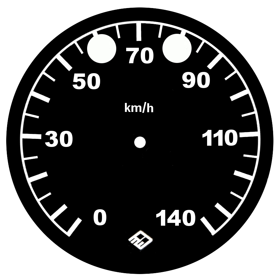

Witam , potrzebuje wyciąć cyferblat do motocykla , mam pliki w JPG . Co muszę zrobić żeby mi agencja wycieła wszystko to co na biało na ploterze tnącym? Wiem tylko ze rysunek musi być w krzywych które wyznaczają linie cięcia plotera.

musisz wszysto obrysować :)
Wysłany: 26 Maj 2014, 19:26
... albo trasować ;-) Do pobrania tutaj oraz tutaj.

I teraz taki plik zanieść do agencji i oni mi to wytną ?
Shame , dzięki :-)
s-p-i-n , co to znaczy "obrysować" ?
Wysłany: 26 Maj 2014, 20:47
No, znaczy się tak ;-) Nie powinni mieć obiekcji.
A s-p-i-n pisał o odrysowaniu względem perfekcyjnego odtworzenia tej tarczy. To zawsze najdokładniejsza metoda, często jedyna w przypadku grafik o niskiej jakości. Chodzi o ręczne odrysowanie - narzędziem do rysowania koła zrobić podziałkę, wpisać z ręki liczb itp. itd.. Jednak te tarcze były na tyle duże (dobrej jakości) i na tyle nieskomplikowane, że program do trasowania (automatycznej zamiany bitmapy na wektory) poradził sobie z tym bez najmniejszych problemów. Mogłyby wystąpić niewielkie buraki, w stylu braku idealnego koła, czy minimalnie zniekształconej czcionki, jednak akurat w Twoim przypadku te różnice są pomijalne, gdyż byt małe do wychwycenia - często w granicy błędu frezarki/lasera.

Skąd ploter "bedzie wiedział" , że ma wyciąć to co jest na biało ? Trzeba to jakoś zaznaczyć ?
Czy format pdf jest ok? Jeśli bym potrzebował format CDR to co wtedy ?
Wysłany: 26 Maj 2014, 22:23
Nie będziesz potrzebował. Te PDFy graficy czy operatorzy plotera mogą sobie bez problemu zaimportować, więc tym sobie głowy nie łam. Tak samo powiedz tylko, że chcesz to białe wycięte. Oni już zrobią resztę. Jedno tylko pytanie - w czym to będzie wycinane? Folia? Tworzywo? Metal? Bo musisz wiedzieć, że jeśli to nie będzie na folii i potem transferowane, tylko będzie to solidne podłoże (np. metal) to wypadną ci wnętrza wszystkich zamkniętych obiektów, np. wnętrza cyfry 0, 4, 6, 8 i 9.

Tak , to będzie na czarnej folii samoprzylepnej :-)
Orientuję sie ktoś ile wycięcie kompletu takich tarcz mogło by kosztować ? ;-)
Wysłany: 26 Maj 2014, 23:36
Hmmm zależy od folii ale zazwyczaj jest to kilkadzieścia-kilkadziesiąt złotych za metr kwadratowy. Co prawda u ciebie jest malutki projekt, ale pewno policzą jak za cały metr (za fatygę) ;-)
