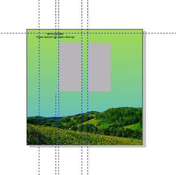

Jeszcze załącze poglądowy prtscreen z tego co już mam. W tych szarych polach będzie duuuużo tekstu, z tabelkami. Bocznie od obu kolumn będą kolumny ze zdjęciami.

Tak na mój gust, to skoro masz duuużo tekstu, to czemu chcesz go wgnieść w te dwa prostokąty? Masz mnóstwo miejsca na niebie i te dwa prostokąty w środku wg mnie wyglądają słabo. Na TAKIM TLE nIE MUSIsz robić nic, żeby wyróżnić tekst. Pomyśl może, czy nie należałoby wyróżnić - przede wszystkim wielkością jakichś haseł w tekście, żeby ktoś oglądający plakat z daleka w ogóle mógł je przeczytać i zaintrygowany miał ochotę podejść bliżej, żeby przeczytać całość. Bo jeśli nie zwabisz czytelnika do plakatu, to cała twoja robota na nic.

Z zasady, czytelnika wabić będą kolorowe zdjęcia i ogólnie forma plakatu. Tekstu będzie, kolokwialnie mówiąc, w 3dupy :-P Łącznie ok. 6 stron A4 fontem 13. Plakat bedzie wykorzystany jako prezentacja naukowa, dlatego z zasady nie martwię się tym, że tekst jest drobny i jednorodny, i że mógłby nie zainteresować widza - wręcz przeciwnie.. Dlatego też bardziej mi zależy na jego estetycznej prezentacji.
Nie wiem czy do końca zrozumieliście, o co tu chodzi - nie zależy mi na wyróżnianiu samego tekstu jako wyrazów, czcionki etc., ale tekstu jako integralnej całości, skontrastowanego z całością plakatu (stąd pomysł z podkładką - tekst musi mieć jakieś granice, bo plakat będzie też zawierać fotografie).
Metodą prób i błędów dobrałem blady kolor do tych prostokątów, dzięi czemu nieźle współgrają z tłem.
Mam do Was jeszcze takie pytanko. Jakie funkcje mogę użyć, aby brzegi tych prostokątów się rozmyły, wtopiły w tło? Proszę o polecenie więcej niż jednej funkcji (bo Corel zapewne ma takich mnóstwo). Z góry dzięki za zainteresowanie!

pisząc mój tekst - nie widziałem jeszcze Twoich wypocin
generalnie beznadziejne przejście tonalne - jak chcesz estetycznie to zrób je białe będzie o niebo lepiej - a jak już chcesz niebo to z przejściem od białego do niebieskiego - a jak już upierasz się na swoim wariancie to zrób odwrotnie - z niebieskiego do zielonego niech przechodzi
generalnie każdy ma swoją fantazję więc - nie będę się czepiał
co do prostokątów - to można do narysowanego już obiektu np. wykorzystać narzędzie :cień i odpowiednie parametry krycia i wtapiania. Rozłączyć efekt - usunąć prostokąt
