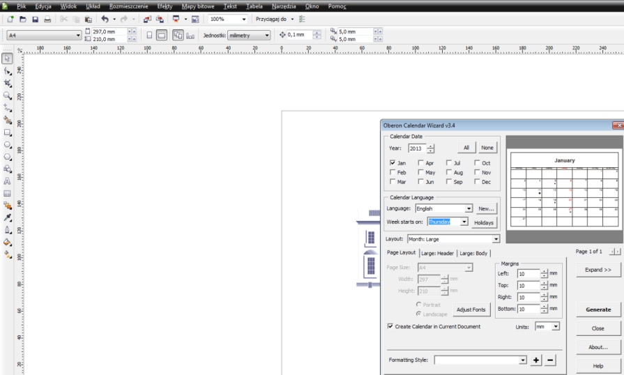

Wysłany: 13 Luty 2013, 17:02
Skoro tak twierdzą poproś żeby uruchomili Ci w programie Makro kalendarza.
Pobierz Plik ściągnięto 259 raz(y) 123.1 KB
