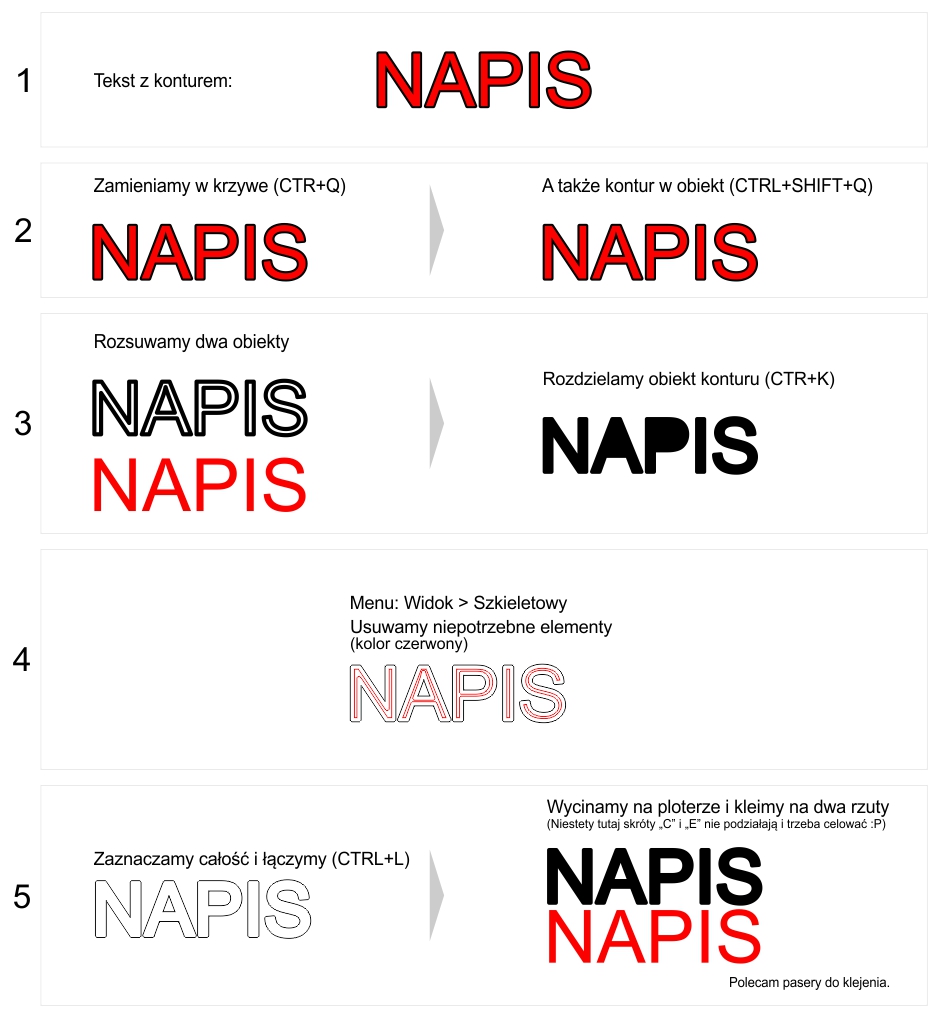

Witam, musze przyszykować napis pod ploter.
Zwyczajnie robie kontur i ploter mi ładnie wycina... to wiem..
ja jednak musze uszykować napis jak na załączniku.
robie jeden napis wycinam i mam. drugi INNY KOLOR musze mieć pomniejszony i naklejić na większą literę zeby wyszła ładna ramka. jak uszykować ten mniejszy napis?
Robiąc mniejszą czcionkę całość się zmniejsza i wychodzi wielkie gówno...
Pomożecie?

Zamień kontur w obiekt i rozłącz (menu Rozmieść -> Zamień kontur w obiekt, potem w tym samym menu Rozłącz - krzywa) .

Mało ambitnie i problem błahy, ale z tęsknoty za szybkimi poradnikami Chezara ;P
Pobierz Plik ściągnięto 312 raz(y) 261.18 KB
