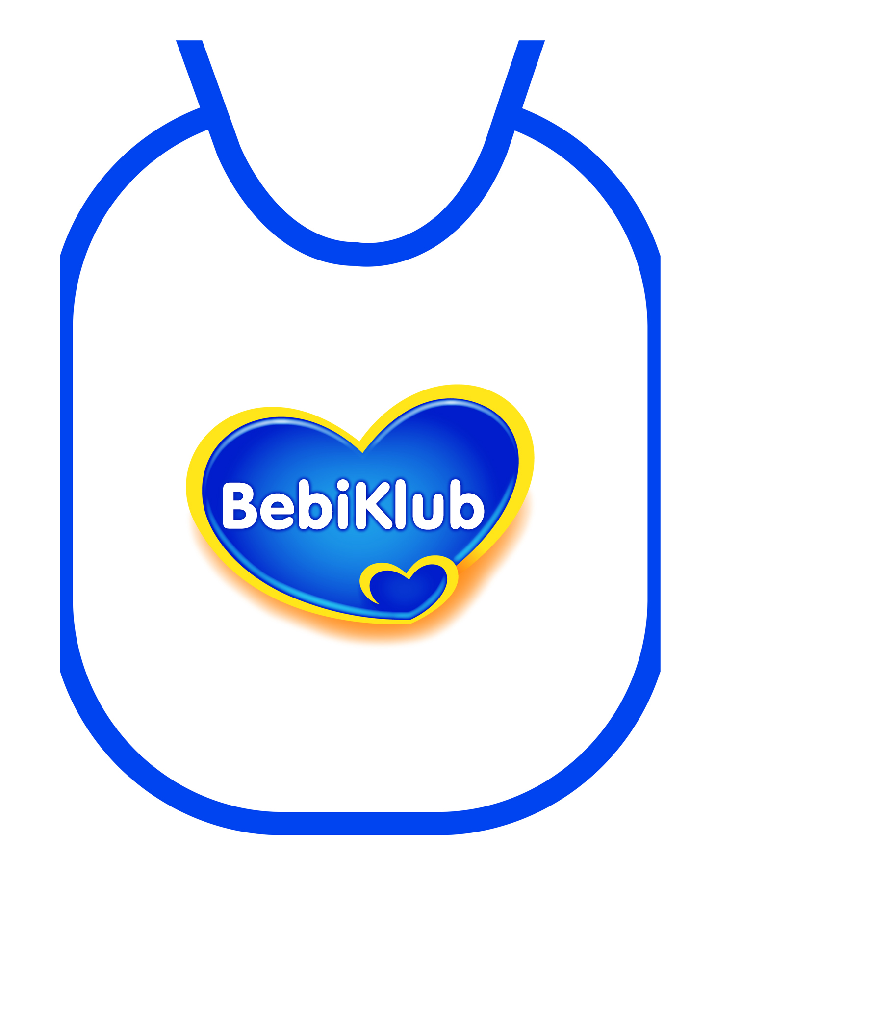

Mam takie zdjęcie, bo mówisz, że można to zrobić z bitmapy, z tego da się rozdzielić na te barwy? I zrobić kliszę z rastrami? Maszyna do sitodruku ma 6 kolorów. Mamy gęstsze sita do rastrów, jeśli o to chodziło z tymi gradientami.
takie zdjęcie

Ten śliniak drukujesz na tkaninie trzema kolorami i chcesz zrobić go sitem, tak? Masz emblemat BebiKlub w formie grafiki rastrowej i nie wiesz, jak to rozbarwić na trzy kolory, tak? Odpowiem, że trzeba by w programie do grafiki rastrowej (Corel PhotoPaint, Adobe PhotoShop itp.). Mogę Ci powiedzieć, jak bym to zrobił w PhotoShopie, ale nie na tym Forum, bo to Forum Corela. Bywam też na Forum PhotoShopa.
Jeśli chcesz, to Ci to zrobię, tylko daj oryginalną grafikę rastrową, tzn. 1:1 300 dpi. Ten śliniak z linku ma 21x28 cm w rozdzielczości 150 dpi. Czy to właściwy wymiar liniowy? - Jeśli tak, to rozdzielczość trochę za mała. ale poradzę sobie. Jaki chcesz raster? - To na ogół ustawia się w naświetlarce, ale dobrze jest wiedzieć o rastrze podczas obróbki tej bitmapy...
Przypomnij mi jeszcze, jakie są klisze do sita - negatywy czy pozytywy, i lewo- czy prawoczytelne?

Jesli to jest sito, to ja tu najwyraźniej widzę cztery kolory: Cyan, Yellow, Pomarańczowy i Granatowy.
Tradycyjne dla offsetu rozbarwienie CMY (czyli z magentą), na sito nie da raczej dobrych rezultatów, chyba, że to jakiś super automat.
Kiedyś długo na flexo ćwiczyliśmy logo Danone, gdzie też jest podobne przejście. Najlepsze wyniki dało pod całość apla cyan i na to przejscie tonalne z granatu.
Mnie by to łatwiej było w Corelu narysować, ale to rzecz gustu.

Paweł1410, jaki materiał na którym będziesz drukował, jakie farby, jakie sita i jak napinane oraz nakład?
Pytam bo tylko znając te parametry mogę zacząć mówi o rozbarwieniu.
wygrzewacie między operacyjnie fleszem czy stałym promiennikiem a może opalarką?

W PhotoShopie można użyć opcji Duotone z trzema kolorami Pantone, po czym rozbarwić śliniak tak, żeby nie nakładać koloru na kolor, co w przypadku sita może być bardzo utrudnione.

Ok i zakladajac, ze mam juz rozbarwione to jak np. zrobic ten blekit, ktory sie rozjasnia jako raster?

Sitem? Nie wiem, bo nie wiem, jak sito radzi sobie z gradientem.
Załóżmy, że masz wydrukować sitem prostokąt 10x50 cm, który na przestrzeni 50 cm przechodzi od 0 do 100% czarnego (a więc gradient 0-100% koloru). Czy można to wydrukować sitem na tkaninie?
Robię sito długości 50 cm, którym drukuję to przejście tonalne? Czyli robię kliszę długości 50 cm z gradientem i naświetlam przez nią sito, czy rezygnuję z tego pomysłu, bo jest niewykonalny?

Paweł1410, Trurl, zadałem te w/w pytania bo jeśli chodzi o rastry w sicie to naprawdę przydaje się choćby ciut wiedzy o tym na czym i czym będzie się drukowało. Prosty przykład sito 36 nie przeniesie rastra takiego jak sito 120 ale 120 nie przepuści pewnych rodzajów farby które swobodnie przechodzą przez 36.
marak napisał/a:
Z tym zgadzam się w 100%

tu jest raster (tak "na oko") 60 więc znaczek klubu wyjdzie mocno okrojony ale jeśli macie sita 90 to daj raster 80 drukuj farbą wodną "mokre w mokre" ale z podsuszeniem i wychłodzeniem, podsuszenie tak do 90 st C aby nie wykurczać materiału i dodatkowo dodrukuj biały - powinno wyjść dobrze. Jeśli lecicie na plastizolach to należy najpierw wygrzać materiał aby się wykurczał. Jeśli na rozpuszczalnikowych to suszenia tak jak w przypadku wodnych. Plik do rozbarwienia dostaniesz ok 14 bo teraz muszę zająć się czymś innym :)
