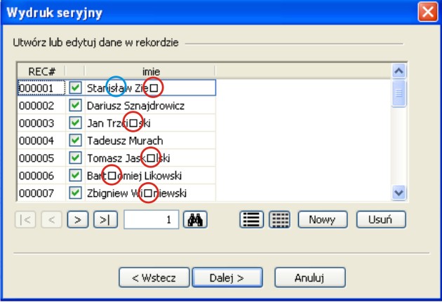

Witam wszystkich,
Mam problem z polskimi znakami przy drukowaniu seryjnym w CD12PL i CDX3PL... (i nie jest to na pewno problem z czcionka, ze niby nie ma owych znakow).
Robie wszystko dokladnie jak w CD11... Nawet plik tekstowy i cdr jest ten sam... Otwieram okno "kreator wydruku seryjnego", wybieram dane z istniejacego pliki tekstowego (oczywiscie w nim sa polskie znaki), w oknie "utworz lub edytuj dane w rekordzie" nie ma juz polskich znakow (robilam tez kiedys z czeskimi znakami i tych tez nie bylo), tzn. nie czyta ich poprawnie z pliku (w miejscu owych znakow sa kwadraciki - patrz zalacznik zaznaczone czerwonym koleczkiem)... Gdybym chciala to recznie edytowac, rekord po rekordzie, to oczywiscie moge to zrobic (patrz ten sam zalacznik zaznaczone niebieskim koleczkiem, zmienilam to recznie), ale za duzo mam tych rekordow, a czasu i checi do tego (recznego zmieniania) odpowiednio za malo :)
Prosze o pomoc...
