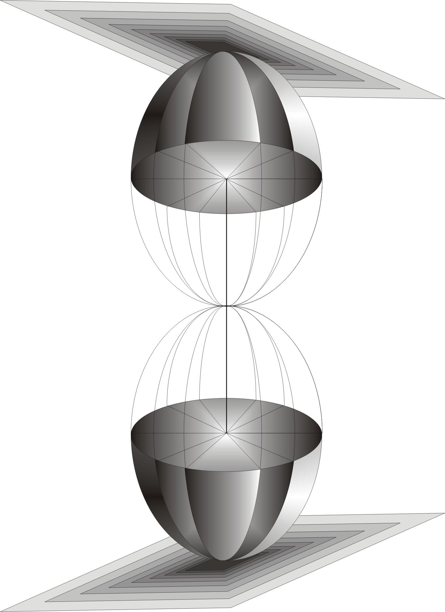

Witam,
Dopiero zaczęłam pracę z programem Corel i mam pewne kłopoty z dołączonym rysunkiem, 'podstawy' to nie problem natomiast mam problem z elipsą, zrobiłam ją na swój sposób (Krzywymi Béziera) ale nie wypełniła mi się poprawnie. Dla doświadczonego użytkownika ten rysunek jest pewnie banalny, prosiłabym jednak serdecznie o zrozumiałe dla nowicjuszki wskazówki :)
Pozdrawiam :poklon
oto rysunek :P

http://www.up.krakow.pl/g.../cwiczenie1.jpg LINK :mrgreen:
Wysłany: 18 Marzec 2013, 21:36
yy,no to jest odbicie lustrzane ,i co w związku z tym???że co całe ma się wypełnić ,to zgrupuj i wypełnij

Wysłany: 18 Marzec 2013, 21:42
Wiem, że odbicie nie w tym problem. Nie całe ma się wypełnić tylko tak jak na rysunku
Wysłany: 18 Marzec 2013, 22:22
to ja nie kumam ,pytania,to zrobiłaś to sama czy nie,bo to jest róznica,bo może sie pytasz jak takie coś zrobić???
Wysłany: 18 Marzec 2013, 22:34
Widoczne granice w wypełnieniu to oddzielne obiekty - tak jakby kawałki pomarańczy. Nie wypełnisz takiego (czyli całej pomarańczy naraz) obiektu w ten sposób - pomijam tysiąc węzłów w wypełnieniu siatkowym. Każdy z nich musisz mieć jako oddzielny obiekt, każdy z nich musi mieć własne wypełnienie. Takie "oddzielne" obiekty najłatwiej uzyskać stosując polecenie "część wspólna" i używając wypełnienia tonalnego.
Wysłany: 19 Marzec 2013, 08:52
Są dwa obrazki, identyczne. Zadanie polega na znalezieniu x różnic?
U mnie dzisiaj jasnowidzenie marnie działa, dlatego poczekam na rozwój wypadków, albo na poprawę wzroku :-)
Mojopin, napisz co chcesz zrobić :-)
Wysłany: 19 Marzec 2013, 11:52
Mojopin napisał/a:
Narysuj schemat z wyjaśnieniem ,Nie do końca rozumiemy co autor miał na myśli ,a właściwie ma. Jeśli chcesz zlikwidować wypełnienie i mieć przezroczystość wystarczy zaznaczyć interesujący fragment i na palecie kolorów kliknąć na X .
Kilka przydatnych informacji może rozwiąże Twój problem.
http://corel.wodip.opole.pl/
Wysłany: 19 Marzec 2013, 23:38
Chyba odzyskałem zdolność jasnowidzenia?
W tym obrazku nie ma ani jednej elipsy.
Wydaje mi się, że rysunek powinien wszystko wyjaśnić, gdyby jednak tak się nie stało, to spróbuję napisać krok po kroku jak go narysowałem.
elipsa.cdr
Pobierz Plik ściągnięto 381 raz(y) 19.44 KB
