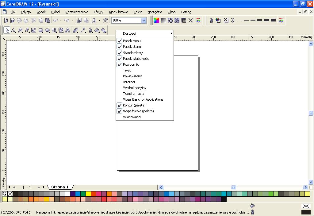

  Wysłany: 26 Lipiec 2007, 12:30   Zaginiony pasek właściwości
Nie wiedzieć jak, ale zapodział mi się gdzieś "pasek włąściwości" i nigdzie nie mogę go odnaleźć - w ustawieniach i dososowywaniu nic nie znalazłam :roll: nawet po zamknięciu wszystkich pasków i po reinstalacji corela nigdzie go nie ma :-/
Help me, plz :!: PILNE
Aha, COREL v. 12
Jak widać włączony jest pasek właściwości, ale nigdzie go nima :(
Pobierz Plik ściągnięto 388 raz(y) 80.73 KB

Wysłany: 26 Lipiec 2007, 13:04
Hello odpal Corela przy wciśniętym F8, to jest reset ustawień...

Wysłany: 26 Lipiec 2007, 14:10
JarekDraw napisał/a:
Super - jestem uratowana, wreszcie mogę pracować z sobie właściwą prędkocią, a nie biegać po jakiś menu i innych zakamarkach...
