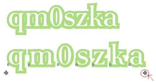

jagna napisał/a:
Jest jeszcze inny sposób: po zaznaczeniu tekstu narzędziem "Kształt" pojawią się punkty kontrolne każdej literki. Punkty te możesz dowolnie przeciągać dookoła.
To samo mamy dla tekstu pod klawiszem F10.
Wygląda to wtedy tak jak na załączonym podglądzie.
Aby rozsunąć litery, i tym samym zrobić róne odstępy, wystarczy przeciągnąć w prawo suwakaczek znajdujący się u dołu konca wyrazu.
Pobierz Plik ściągnięto 412 raz(y) 16.61 KB
