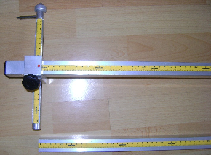

potrzebuje wykonac projekt do grawerki ploterem na profilu aluminiowym 20mm szerokosc scianki.
chodzi o wykonanie skali metra od 0 do 400cm tak jak na zalaczonym foto. prosze o wsakazowki jak podjejsc do tematu z jakich narzedzi skorzystac

Mój pomysł jest T A K I
Nie wiem czy najlepszy, ale to 4 min roboty :-)

rafalziobro czy twoja grawerka ma pole pracy w osi x większe niż 4000 milimetrów ?
Czy w ogóle wiesz jak przygotować plik pod grawerkę CNC ?
Bo jeśli pole pracy jest mniejsze od 4000 (co podejrzewam) to wymagane będzie kilka plików - podzielenie tej linijki na odcinki i ustalenie punktu zero, do którego będzie powracało wrzeciono z frezem. Następnie przesuniecie listwy i załadowanie kolejnego programu.
Aby pomóc trzeba wiedzieć jaka maszyną dysponujesz.
A rysunek w corelu to tak jak Ci kolega napisał 4 minuty. ustalasz podziałkę i Ctrl + D robisz kreseczki po linii.
