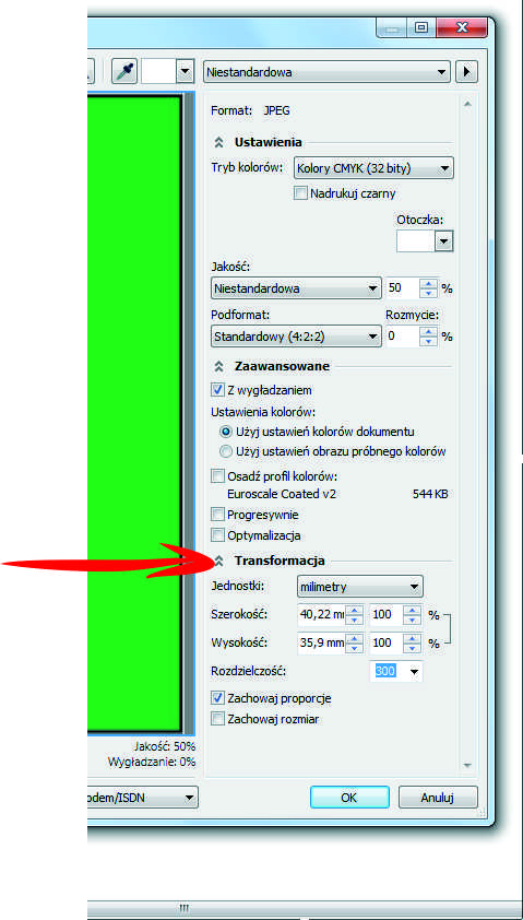

witam, mam mały problem po przejściu z corela x3 do x5. w jaki sposób mogę sobie ustawić rozdzielczość oraz dpi przy eksporcie do jpg?
teraz wyskakuje mi takie okienko z grafiką:

Musisz rozwinąć transformacje klikając na ten trójkącik obok transformacji ;-)
