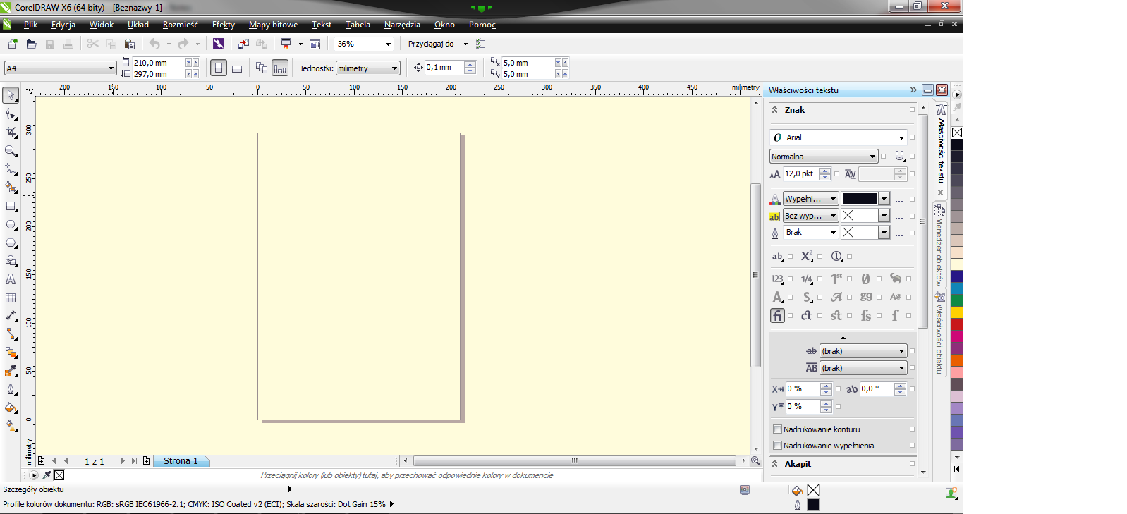

Witam serdecznie wszystkich użytkowników forum.
Mam pewien problem z Corelem (którego używam od czasu do czasu, stąd moje być może pytanie na poziomie podstawowym).
Jak widać na Print screenie zamieszczonym poniżej - nie mogę uzyskać czysto białego koloru. Proszę o pomoc i informację w jaki sposób powinnam ustawić profil kolorów, żeby kolor mojego papieru oraz obszaru roboczego odzyskał biały kolor?
I jeszcze jeden błąd, z którym nie mogę dać sobie rady. Gdy podczas pracy próbuję edytować kolor wypełnienia program się zawiesza.
Będę wdzięczna za informację.

Narzędzia_Opcje_Dokument-Tło i tam zaznacz bez tła i kliknij ok
Wysłany: 10 Maj 2013, 12:43
Sprawdź najpierw tą poradę: http://coreldraw.com/forums/p/22307/99839.aspx
Wysłany: 10 Maj 2013, 13:06
Ja miałem dokładnie to samo kiedyś i winą było to, o czym piszą w linku Malutkiego - profil kolorów monitora. W domu miałem zwykłego Samsunga, tego czy owego i póki był on jako Monitor Plug&Play to było OK, ale jak wybierałem, że to SyncMaster @#$%#@$ to instalował się jego profil kolorów i tak jak u ciebie, biały było kremowe (chociaż u mnie nie było to tak drastyczne ;-) ). Podążaj za wskazówkami z linku, albo odinstaluj monitor :-P
