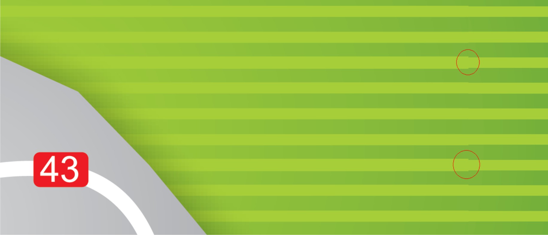

Witam !
Proszę Was o pomoc mianowice chodzi mi o to że po nałożeniu cienia na dany obiekt i zapisaniu go do pliku pdf robi się cos dziwnego z konturem na innym obiekcie. Doszedłem do wniosku że jest to granica cienia no ale nie umiem usunąć tego problemu. Proszę Was o radę i góry dziękuje
Pozdrawiam:)

tu coś na końcu artykułu pisze o cieniach w pdf http://www.globartprint.p...-DWUSTRONNE.pdf

Pracuję w drukarni i prace z cieniami i rastrami w Corelu to częsty problem. Z doświadczenia wiem, że po zapisaniu do pdf takiego pliku, inny obiekt ma straszną pikselozę. Najlepszy sposób to ten opisany w linku powyżej (sama tak poprawiam prace po innych grafikach, bo jest pewny i skuteczny) lub robimy tła, cienie i esy-floresy w photoshopie i przenosimy tifka do Corela gdzie dokładamy teksty i wszelkie wektory. Wtedy tło, gradienty i cienie będą zawsze wyglądały dobrze a tekst będzie jak żyleta.
I najważniejsza sprawa, którą powtarzam uparcie: Corel jest świetny do grafiki wektorowej ale nie do bitmap.

Dzięki za dobre rady :) po przeczytaniu pliku który podesłał bidon184 nie pamietam jak się spłasczało elementy razem z tłem lub stosowało overlay. Posiadam wersje x5

W zakładce "mapy bitowe" wybierz "przekształć w mapę bitową" i potem sobie wybierz rozdzielczość jaką tam potrzebujesz (jeśli do druku to 300) i tryb kolorów (druk - CMYK, skala szarości, internet - RGB.

Tylko nie przekształcaj tekstów ani wektorów, bo je program zrastruje :)
Wysłany: 14 Maj 2013, 14:10
niom,a jesli chodzi o ten overalay ,to to jest taka nakładka,z cieniem to robisz tak,dajesz se cień na obiekt,następnie Rozmiesc-rozłącz grupe cienia,klikasz na cień,następnie wybierasz przezroczystośc,u góry pod paskiem menu z lewej strony pojawi ci sie deseń z mapy bitowej,rozwijasz liste i zmieniasz na standartowe,obok zmień na normalny lub mnożenie,i tym suwakiem z prawqej strony regulujesz cień(overlay,bo to już nie będzie cień)
