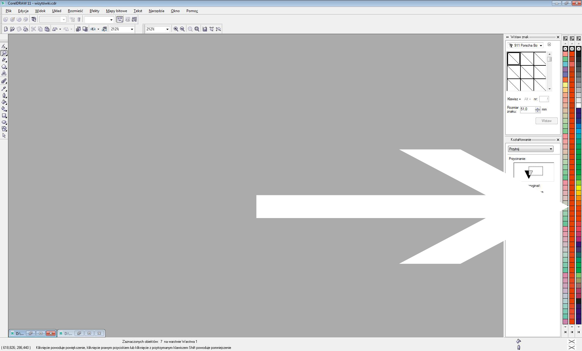

Dzień dobry, mam problem jak w opisie. Coś jakoś kliknęłam i zniknęła mi podstawowa paleta kolorów cmyk -szukam jej ale pojawiają się w jej miejsce tylko takie bardziej złożone kolory :-( . Wrzucam print screen i proszę o pomoc.

nad X-em (przezroczystość) masz ikonke gdzie możesz wgrywać/edytować palety
tam pokombinuj

właśnie próbuje je otwierać i podstawowej nie mogę znaleźć:(
Wysłany: 16 Maj 2013, 12:09
Jeśli nie masz ustawień własnych najprościej F8 i włączyć program trzymając klawisz do komunikatu o zmianie.
Palety której szukasz możne nie być ,czasem zostaje zastąpiona nową o ile nie zapisze się jej w pliku .
Wysłany: 16 Maj 2013, 12:10
Narzędzia-Opcje-Obszar roboczy_Ogolne na liscie wybiesz "Nic" zaznacz kwadracik Pokaz okno dialogowe,zamknij i włącz corela,pokaze ci sie okno no i tam sobie poustawiaj,profile kolorow,palety itd
Wysłany: 16 Maj 2013, 12:15
Możesz sprawdzić jeszcze Edytor Palet i wybrać
Paleta domyślna CMYK ,o ile jest

F8 POMOGŁO :poklon :poklon :poklon :poklon :poklon :poklon
