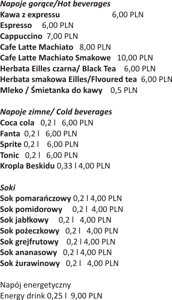

podsyłam zapis w jpg....... moze teraz ktos mi sprobuje to wytłumaczyc:)
Pobierz Plik ściągnięto 237 raz(y) 254.55 KB

Przecież ten tekst jest wyrównany (jest w jednej linii). Jeśli chodzi Ci o odległości pomiędzy tekstem (nazwa od ceny) to to się robi spacją.

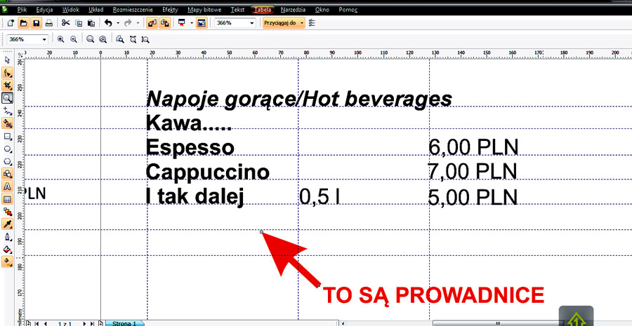

To nie pisz jednym ciągiem bo tak tekst się zawsze sypie tylko weź ściągnij te prowadnice i będziesz mogła równo pisać.
Robiąc prowadnice za każdym razem jak będziesz pisać kartę teks będziesz bez problemu umieszczać w tym samym miejscu.
Pobierz Plik ściągnięto 221 raz(y) 114.52 KB

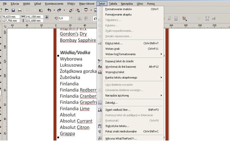

Rzeczywiscie nie jest to proste...... jak zaznaczyc ten tekst??
Pobierz Plik ściągnięto 200 raz(y) 85.67 KB

Jeżeli chcesz zaznaczyć cały tekst, to wystarczy postawić kursor w dowolnym miejscu (oczywiście w dowolnym miejscu tekstu:)) i wcisnąć jednocześnie przyciski ctrl i a
