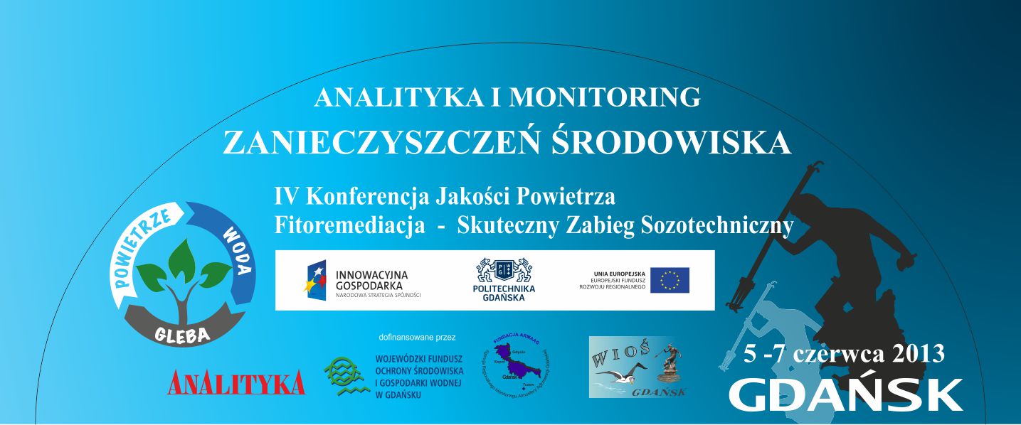

A tutaj wykonane przeze mnie projekty, Prosze o ocenę :) :-P

Wysłany: 22 Maj 2013, 19:37
5-7 czerwca 2013 r. (nie 05-07 czerwca 2013)
Mam bardzo poważne wątpliwości, czy wielkości znaków (Innowacyjna gospodarka i UE), ich wzajemne proporcje i rozmieszczenie - są właściwe. Na stronie http://www.poig.gov.pl/ZPFE/Strony/Logo.aspx można pobrać księgę znaku Narodowej Strategii Spójności (w pdf), gdzie te wszystkie zagadnienia są opisane (rozdziały 2.10, 2.11, 2.12, 2.13). Wątpliwości te dotyczą także loga PG (aby na pewno można czerwone logo umieścić na niebieskim tle? Logo PG projektowała znana i dobra firma, raczej wątpię, by dopuściła w Księdze znaku takie zestawienie. Czerwona wersja logo jest uzupełniającą, podstawową jest niebieska: http://www.pg.gda.pl/?kat...nosci&id=5141).
Piszę o tym dlatego, że czasami kontrolerzy mogą się czepiać właśnie drobiazgów i z takich powodów utrudniać dofinansowanie przedsięwzięcia lub żądać zmiany bannera, nawet po imprezie.
Wysłany: 22 Maj 2013, 19:44
myśle że się teraz czepiłeś,ale tym razem stwierdzam że czepiłeś sie nadzwyczaj konkretnie,no wielki szacun,trzeba niestety mysleć jak urzędnicy żeby coś co robimy przez długie godziny mnoe zostało odzrzucone,no musze przyznać Tegraf,zę miałem wątpliwości co do poniektórych twoich zastrzeżeń ,ale teraż chyle się ku dokładnym czytaniu twoich zaleceń :-)

Wysłany: 22 Maj 2013, 21:46
Tegraf- wielkie uznanie i jeszcze większe dzięki za te cenne rady, zaraz posprawdzam .
Wydaje się że dokonałam poprawek, lecz mimo wszystko prosze o cenne komentarze.

Wysłany: 23 Maj 2013, 07:49
Taki trochę bałagan. Nie wiadomo co jest ważne, co mniej ważne, a co nie jest ważne, ale musi być.
Przy okazji zaglądam na stronę http://www.pg.gda.pl/chem/aimzs/ (bo nie wiem co to jest "fitoremediacja") i widzę, że:
1. ANALITYKA I MONITORING ZANIECZYSZCZEŃ ŚRODOWISKA to jest sympozjum, a tego na banerze nie ma.
2. To sympozjum obejmuje 2 konferencje: pierwsza to IV Pomorska Konferencja "Jakość Powietrza", a nie Konferencja Jakości Powietrza. Różnica subtelna, ale jednak.
3. "Fitoremediacja..." to też nazwa konferencji, a tej informacji brakuje.
Z tekstów na Twoim projekcie wynika, że ktoś (może jest taki wydział: Analityka i monitoring zanieczyszczeń środowiska?) organizuje IV Pomorską Konferencję Jakości Powietrza, której tematem jest "Fitoremediacja...". Tymczasem to sympozjum, składające się z dwóch różnych konferencji.
Nie mam pojęcia, dlaczego ktoś wszystkie wyrazy w tematach konferencji pisze wielką literą.

Wysłany: 23 Maj 2013, 08:37
tegraf, Masz racje! Natomiast dostałam te materiały od źródła i właśnie ten tekst, jak również wstępne rozłożenie. Dlatego nie mogłam ingerować w treść.

Wysłany: 23 Maj 2013, 08:46
Niedobrze. Organizator sympozjum, zapewne wybitny specjalista w swojej dziedzinie, nie jest jednak grafikiem. A Ty, wiedząc o nieścisłościach, powinnaś mu je zasygnalizować. Czasami zbierzesz za to, że się wtrącasz, częściej jednak zyskasz wdzięczność.
Dopiero jak powtórnie otrzymasz te same wytyczne, możesz czuć się zwolniona. Gdyby w materiałach od źródła był błąd ortograficzny, to też byś nie poprawiła? :-)
