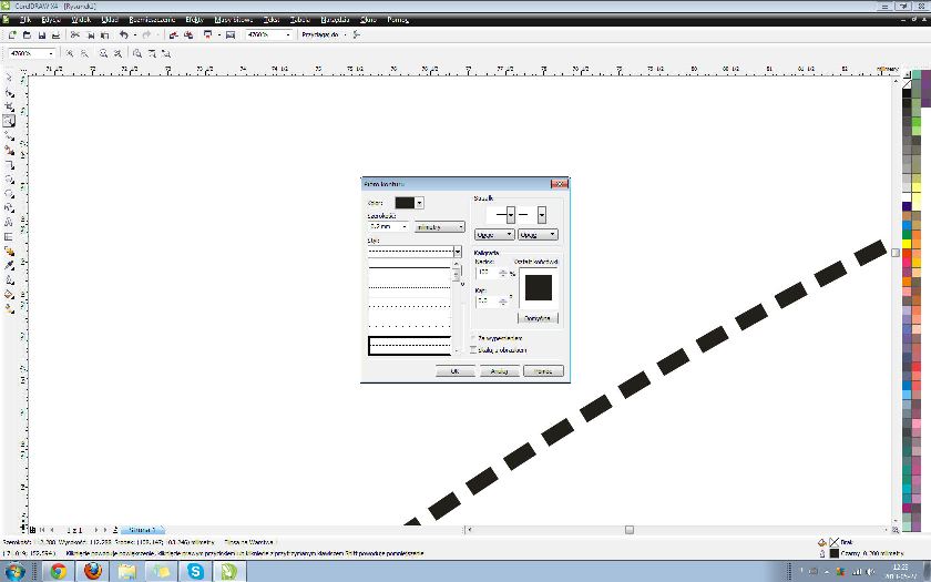

Witam , mam mały problem. Chciałbym zrobić okręg którego kontur jest przerywany. Chodzi o podział liczbowy. Chciałbym żeby jeden okręg miał jakby 48 szt przerywań, drugi 44, trzeci 36, czwarty 32szt. Proszę o pomoc z rozwiązaniem problemu. Nie pomaga zmiana w piórze konturu w edycji stylu. W załączniku przesyłam rysunek poglądowy.

Uzupełnij temat o informację na temat długości kresek w okręgu. Na Twoim rysunku 2 wewnętrzne okręgi mają mniej więcej kreski i przerwy równe. Natomiast dwa zewnętrzne okręgi mają przerwy znacznie większe niż kreski. Czy to ma znaczenie?

Chyba tylko i wylacznie transformacja>obrót (Alt+F8) łuku wchodzi w grę by uzyskać to w porządanej ilości.

Można zastosować dosyć chałupniczą metodę, tzn. narysować okręg i za pomocą dowolnego fontu wpisać myślnik skopiować odpowiednią ilość razy i dopasować tekst do ścieżki w Twoim przypadku do okręgu i masz coś takiego jak w załączniku,

Sposób rozwiązania tego problemu przy pomocy metamorfozy.

Witam, rewelacyjny tutorial, bardzo dziękuje, pomógł. Pozdrawiam
