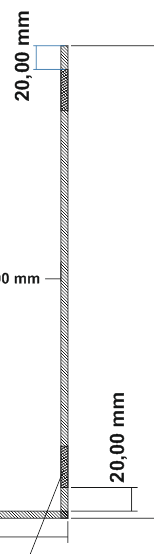

Chciałbym aby opis wymiaru po zwymiarowaniu obiektu znajdował się z boku linii wymiarowych a nie pomiędzy nimi, w starych wersjach corela wystarczyło go przeciągnąć. Teraz zainstalowałem X6 i to nie działa, można tylko przesuwać wzdłuż linii w ich wnętrzu.
Co ciekawe po załadowaniu starego pliku .cdr stare opisy wymiarowania mogę przestawiać dowolnie, ale jak dołoże nowe wymiarowanie to już nie.
POMOCY...

OK :-) screen w załączniku.. na górze jest wymiar 20mm a ja chce opis wymiaru dać obok linii wymiarowych tak jak na dole. Tyle ze jak złapie za 20mm to mogę je przesuwać tylko prawo/lewo wzdłuż linni wymiarowych nie mogę go na górę/dół odsunąć. Te 20mm z dołu mogę również góra/dół nie tylko wzdłuż linii wymiarowych a również obok nich, generalnie jak sobie chce.

Narzędzie Wymiary .U góry ustawisz kąt obrotu

Wskazujesz wymiar o który chodzi, z menu Rozmieszczenie wybierasz Rozłącz — wymiar i przemieszczasz sobie gdzie serce lub potrzeba dyktuje.

No ale w tedy zmiana wymiarowanej powierzchni nie wpływa na wynik wymiarowania wiec odpada, tam na dole mogę sobie przestawiać i a później zmienić wymiar i samo się zaktualizuje.

Nie bardzo rozumiem jak w tym wypadku użyć tego narzędzia.

Fakt, na to nie wpadłam, że rysujemy, wymiarujemy po czym sobie to cośmy zwymiarowali zmieniamy. Bo wymiarowanie drugi raz odpada.

Bogumila M.: Fakt... niektórzy lubią utrudniać sobie życie, polecam prace z projektem z parędziesięcioma zwymiarowaniami gdzie przy drobnej zmianie trzeba wszystko wymiarować jeszcze raz. Pamiętaj ze jeden obiekt może mieć wiele wymiarowań względem różnych innych obiektów. Równie dobrze mógłbym wyeksportować i przesunąć sobie w paint-cie, ale chyba nie oto chodzi, prawda ?

Całkowicie się z Tobą zgadzam, czemu dałam wyraz. Choć w moich czasach rysowało się raz, wymiarowało i gotowe. A jak trzeba było zmienić jeden wymiar, czy coś poprawić, to się rysowało od początku. A wyzłośliwiam się ponieważ nie pierwszy to i zapewne nie ostatni raz, kiedy w jednej wersji Corela coś działa, a w następnej nie. Jeśli masz zainstalowane wszelkie możliwe paczki serwisowe i gorące fiksy, to nie pozostaje Ci nic innego, jak zwymiarować w starszej wersji i wczytać do nowszej.
Aha. W X5 można określić gdzie wymiar ma się pojawić — powyżej i poniżej linii, na linii i to w zasadzie wszystko. A skoro to zostało zdefiniowane, to znaczy, że użytkownik, a nie program ma się dostosować. (Po wybraniu wymiarowania na pasku pojawiają się opisane funkcje)
