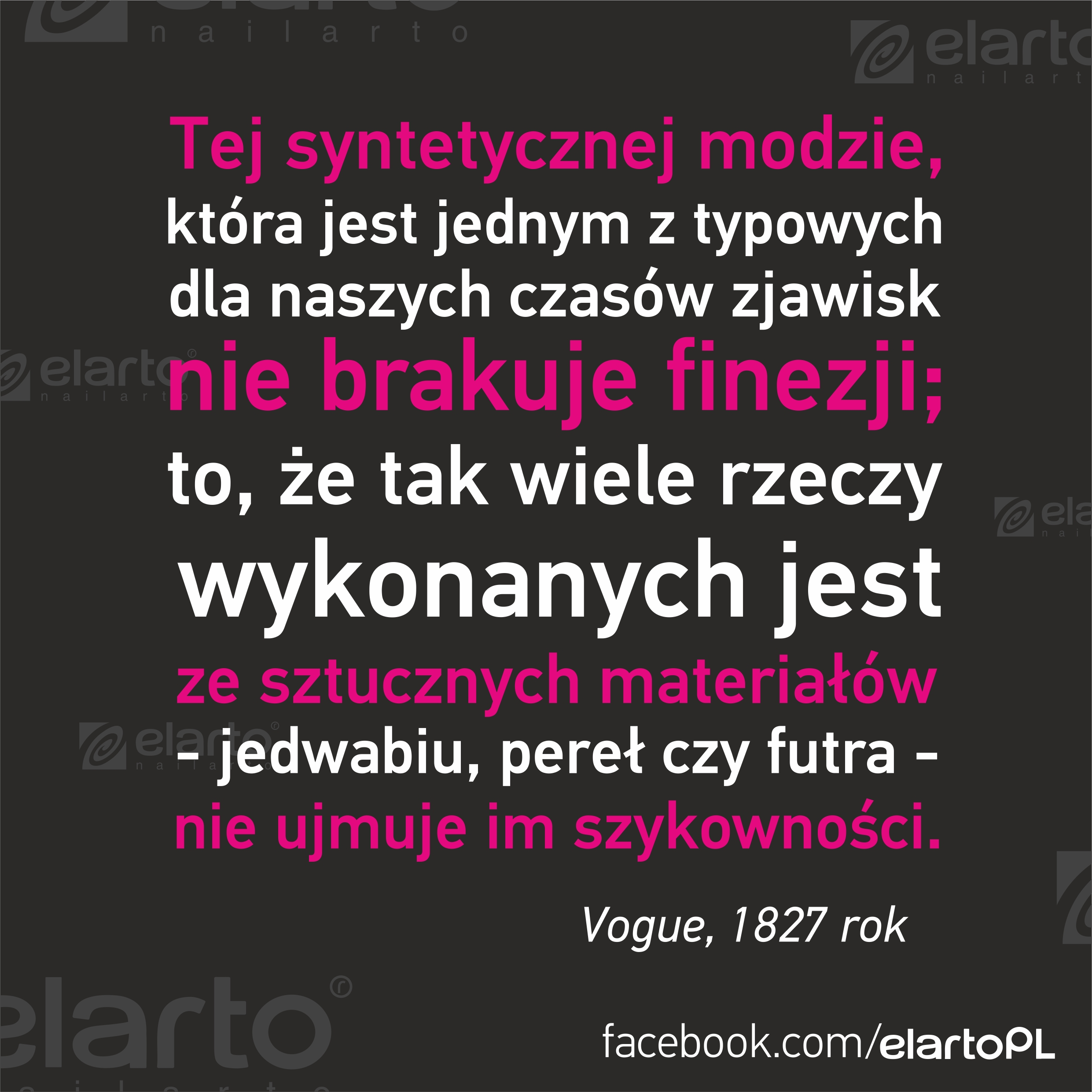

Witam serdecznie, mam taki problem po reinstalacji Corela x5 pojawił się problem który już miałem przy pierwszej instalacji długo się naszukałem znalazłem a teraz nie mogę sobie poradzić. Piszę więc prosząc o pomoc.
1 Projekt w 2 kolorach magenta i czarny krzywe, na wydruku na laserze czy plujce czy nawet na pdf creatorze kolory jakby sprane nieostre Kolory projektu CMYK.
2 Ten sam projekt eksportuje do png w polu wybory wybieram RGB i sprane kolory
używam do prezentacji w internecie.
Otwieram poprzednio zapisany plik cdr który eksportowałem w dobrej, ładnej jakości do png a teraz nie mogę pewnie ustawienia ale które i gdzie pomóżcie.

Niestety osadź profil kolorów nie pomogło, próbowałem wcześniej,
Zauważyłem jeszcze próbując przed eksportem czy wydrukiem, przekształcić w mapę bitową wybrać profil kolorów RGB, wtedy też kolory blakną, widać już w Corelu.
Publikuje pliki
grafiki 5szt.cdr
Pobierz Plik ściągnięto 164 raz(y) 1.44 MB
Pobierz Plik ściągnięto 182 raz(y) 438.72 KB

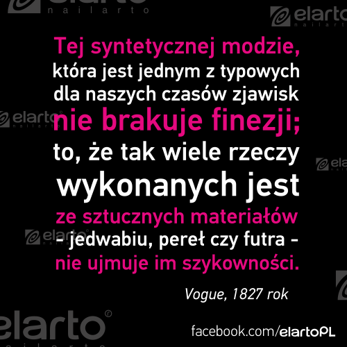

Dodam jeszcze plik który eksportowałem również do png przed reinstalacją.
Pobierz Plik ściągnięto 183 raz(y) 79.73 KB

Czarny kolor 100%K z CMYKa jest szary w RGB. Przed eksportem zamień tło na RGB(0 0 0).
Co do druku to jedynie profile kolorów przychodzą mi na myśl.
Zawsze możesz wydrukować czarny z 60,60,60,100 czy coś w podobie :P
