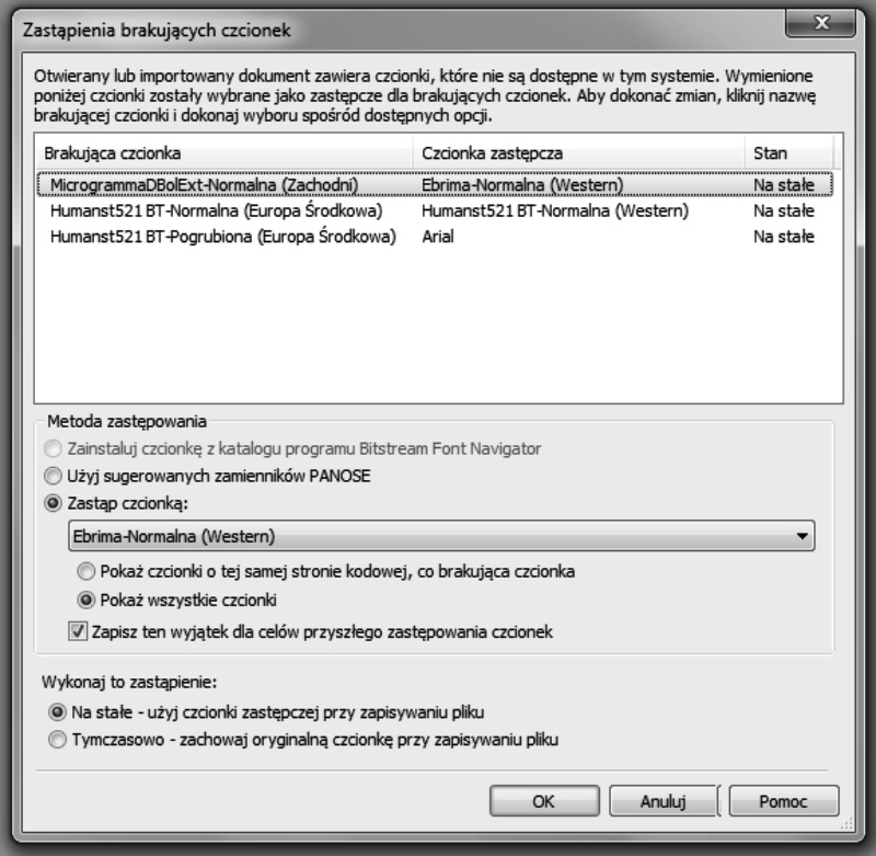

Bidon jest jeszcze nie zaznajomiony do końca z możliwościami programu. A program możliwości ma wielkie. A więc tak. Jest czcionka w systemie, która nie posiada kodowania środkowoeuropejskiego. Bo ktoś na przykład wpadł na szatański pomysł, żeby napisać tekst po angielsku, francusku względnie hiszpańsku. Taki miał kaprys. Te języki charakteryzują się tym, że mają nieco inny zestaw znaków. Tak zwany zachodni. Dla Corela jednak brak kodowania to żadna przeszkoda. Zapisuje sobie skrzętnie w sobie wiadomym miejscu, że użyto czcionki xyz i dodaje do tego informację, że CE.
Dzięki temu użytkownik gapa, który nie poinformował Corela, że czcionka, która nie ma środkowoeuropejskiego kodowania nie ma środkowoeuropejskiego kodowania, po zapisaniu pliku, przy próbie otwarcia go dostaje komunikat, że czcionki xyz CE nie ma i że w takim razie Corel podmieni ją na inną, podobną do wszystkiego, tylko nie do podmienianej czcionki. W tej sytuacji w oknie podmiany czcionek należy włączyć opcję Zastąp czcionkę, włączyć opcję Pokaż wszystkie czcionki, włączyć opcję Zapisz ten wyjątek dla celów przyszłego zastępowania czcionek (nie zapisze, ale co nam szkodzi zaznaczyć, skoro można) i na liście poszukać właściwej czcionki. Np. Humanist521 BT-Normalna (Europa Środkowa) zamieniamy na Humanist521 BT-Normalna (Western).
Nie należy się zrażać, gdy czcionki wymienionej na liście w systemie nie ma i nigdy nie było. W dokumencie też jej nie ma, bo niby skąd miała się wziąć? Po co Corel zapisuje, że użyto nieistniejącej czcionki do końca nie jest jasne. Niewykluczone, że dla jaj. Nie należy też zrażać się, gdy ponownie otwierając dokument Corel znowu będzie chciał zamieniać Humanist521 BT-Normalna (Europa Środkowa) na Arial. Generalnie opcje Na stałe i Zapisz ten wyjątek dla celów przyszłego zastępowania czcionek, służą po to, żeby nie trzeba było za każdym razem wskazywać tej samej czcionki, ale czasem Corel wie lepiej, że lepiej jednak w tym miejscu wyglądać będzie Arial, a nie Humanist, więc daje temu wyraz. Poniższy zrzut ekranu rozwieje wszelkie wątpliwości.
Pobierz Plik ściągnięto 152 raz(y) 166.13 KB
