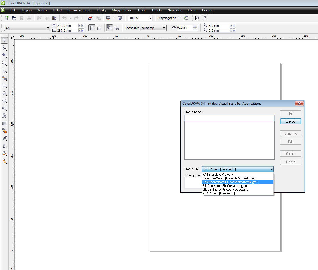

Witam, przeryłem pół internetu i nie mogę znaleźć makro do kalendarza..
wszystkie jakie pobrałem są z jakimś błędem... nie idzie zainstalować... możecie mi tu wrzucić bezpośredni link do tego programu lub zwyczajnie wrzucić to makro gdzieś na serwer i dać link do ściągnięcia? bo ja już nie mam siły..
mam x4..
dzięki i pozdrówka

dj_maras napisał/a:
klikam zwyczajnie instaluj i juz
Jeśli zainstalowałeś wejdź w Narzędzia -Makra -Uruchom makro i wybierz.
Musisz tylko program zarejestrować .
Pobierz Plik ściągnięto 176 raz(y) 120.42 KB
Wysłany: 8 Lipiec 2013, 23:58
restauro napisał/a:
no jesli chodzi o sharware to chyba jasne ,ja nawet o tym nie pisze :-) ,ale szacun że na to zwróciłeż uwage,ja czesto o tym zapominam :poklon

"special edition" - o to chodzi ?
Bogumila M.
Wysłany: 9 Lipiec 2013, 16:33
O to. Specjalność tej edycji polega na tym, że nie obsługuje VBA. Ale powinna Cię pocieszyć informacja, że ta wersja zawiera wszystkie błędy pełnej, komercyjnej wersji.
Wysłany: 9 Lipiec 2013, 17:44
No to masz odpowiedź. Kalendarz możesz oczywiście narysować, ale własnoręcznie, chyba że ktoś napisze jak uzbroić paskudztwo w VBA :-)

a mogę prosić o dokładną nazwę corela i odpowiednią wersję w pełni komercyjną, taką żeby te wszystkie makra działały...
najlepiej z wersji x5...
ps dlaczego w x4 nie mozna zainstalować vba w x4 skoro jest tam opcja makro ???
Wysłany: 10 Lipiec 2013, 00:30
Bidonik, jak pobierze rysunek kalendarza, to będzie miał :-)
Te specjalne edycje programu (SE) pozbawione są modułu VBA i paru innych rzeczy, normalne mają ten moduł, obojętnie w jakiej wersji, choć składnia języka (basic) pomiędzy poszczególnymi wersjami programu się różni. Makro z jednej wersji programu nie koniecznie zadziała w innej.
W tym konkretnym przypadku bardzo bym nie rozpaczał, bo makro, które generuje kalendarz, do mistrzostwa świata ma bardzo daleko :-)
W nieoszpeconej wersji programu nie trzeba go instalować bo już jest. Na pewno są też inne, takie wystarczy skopiować tam gdzie Corel przechowuje makra, żeby było widoczne z poziomu programu, ale musi być dostępny VBA.
