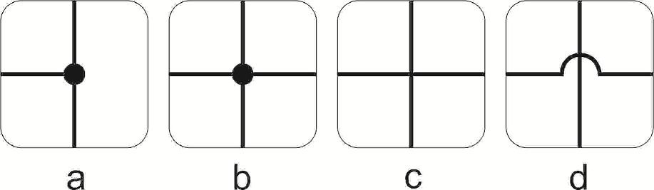

Witam,
Potrzebne jest makro, które pozwoli na określanie sposobów przecinania się linii. Generalnie chodzi o schematy (np. elektryczne), gdzie określone połączenia lub ich brak skutkuje odpowiednim sposobem prezentacji przecięcia. Na przykładzie (według obrazka z załącznika) „a” i „b” pomiędzy liniami istnieje połączenie natomiast w przykładzie „c” i „d” nie istnieje. O ile przykład „c” nie stanowi żadnego problemu, o tyle lepiej czyta się schemat, kiedy brak połączenia jest przedstawiony jak w przykładzie „d”.
Na dzień dzisiejszy, mając kilkadziesiąt pozycji (symboli dokładnie) połączonych liniami, na każde połączenie trzeba rysować lub kopiować kropkę, a brak połączenia realizować przez dodanie dwóch węzłów, przekształcając nowy odcinek do krzywej i umieszczeniu go na przecięciu. To już jest upierdliwe. Co dopiero, kiedy kilka symboli zmienia położenie i „węzły” trzeba poprzenosić .
Tak po prawdzie to jest potrzebna tylko realizacja przykładu „d” (bo „a” oraz „b” występują u mnie tylko w obrębie samego symbolu, który nie jest skomplikowany i jest praktycznie niezmienny – tu można się raz pomęczyć i tyle)
Widzę to tak, że linie o określonej grubości/kolorze/rodzaju (lub łączniki zamiast linii, choć tych nie stosuję) zawsze przecinają się w sposób „d” i zawsze łuk tworzy się np. na linii poziomej (linie dla których zachodzi potrzeba stworzenia makra mogą biec/być łamane tylko w poziomie lub pionie). Po przeniesieniu znów analiza przecięć, usunięcie zbędnych węzłów i wstawienie łuku w miejscu przecięcia. Realizacja z automatu lub wywołanie przyciskiem.
Lub można by też np. zaznaczyć dwie linie przecinające się i kliknąć „połączenie” „brak połączenia.” Najistotniejsza sprawa, to żeby po przenoszeniu linii zmiany na przecięciach szły z automatu (właściwie z wywołania „aktualizuj”), żeby nie trzeba było znów zaznaczać linii i określać sposobów przecięć.

| ozi napisał/a: | | Potrzebne jest makro, które pozwoli na określanie sposobów przecinania się linii. Generalnie chodzi o schematy (np. elektryczne), gdzie określone połączenia lub ich brak skutkuje odpowiednim sposobem prezentacji przecięcia. Na przykładzie (według obrazka z załącznika) „a” i „b” pomiędzy liniami istnieje połączenie natomiast w przykładzie „c” i „d” nie istnieje. O ile przykład „c” nie stanowi żadnego problemu, o tyle lepiej czyta się schemat, kiedy brak połączenia jest przedstawiony jak w przykładzie „d”. |
Punkt "d" jest przeokropnym sposobem prezentacji przecięcia na schematach elektronicznych (chyba w PSpice się go używało, a napewno w crococlips). Lepszy jest "c", stosowany miedzy innymi w Eagle, Protel (obecnie Altium). Kiedyś zdarzyło mi się robić schematy elektroniczne w Micrografx Designerze (obecnie Corel Designer) ale to była niepotrzebna zabawa. Lepiej wgrać dedykowany program który przy okazji może zaprojektować płytkę drukowaną bez potrzeby ręcznej zabawy.
