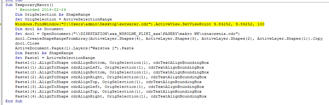

Wysłany: 24 Luty 2014, 14:09
Wyskakuje taki komunikat
Pobierz Plik ściągnięto 386 raz(y) 54.59 KB
