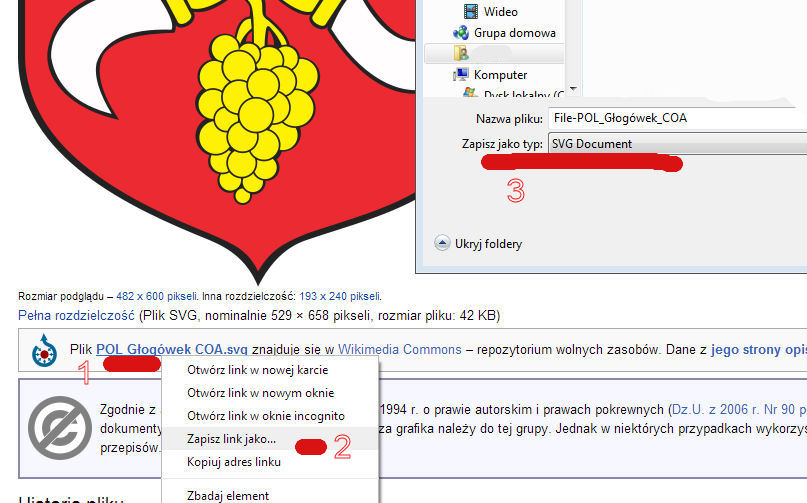

Wysłany: 30 Lipiec 2013, 11:23
mako mako napisał/a:
dołączony przykład jest mi pomocny bo właśnie zdarzają mi się do obróbki takie obrazki,
Żeby plik zapisany został w wektorowym formacie SVG musisz zapisywać tak jak na dołączonym zrzucie ekranowym .

Wysłany: 30 Lipiec 2013, 13:15
o.k będę miała to teraz na uwadze! Za pewnie nieraz zapisałam inaczej. Mogło to spowodować utratę wektorowej postaci?
Dziękuję restauro
