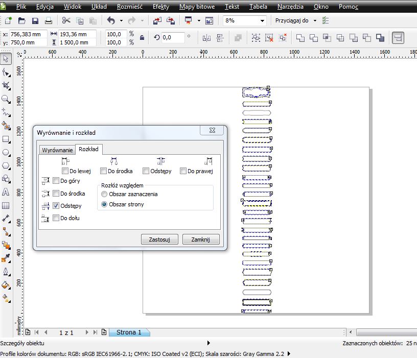

Witam,
To mój pierwszy post na tym forum więc proszę o wyrozumiałość :->
Przeglądam czasami forum i wiele razy mi pomogło, ale w tym wypadku nie znalazłem rozwiązania. Teraz pytanie :-) Czy istnieje jakiś szybki sposób na rozmieszczenie grup wektorów na całej stronie w taki sposób, aby grupy wektorów nie nachodziły n siebie ?
W załączniku przykładowy plik ;-)
Jeśli jest jakiś sposób, bardzo bym prosił o opis co i jak :-D
Z góry dziękuję i pozdrawiam

Wysłany: 25 Wrzesień 2013, 08:36
Wyrównanie i rozkład
Wysłany: 25 Wrzesień 2013, 08:42
Nie wiem jak wygląda Twój dokument, moje możliwości kończą się na X3, ale wygląda na to, że narobiłeś bałaganu i chcesz jednym kliknięciem zrobić porządek?
Są makra, które służą do rozkładania elementów tak żeby nie nachodziły na siebie i zajmowały jak najmniej miejsca, to pewnie zrobiłoby porządek z Twoim bałaganem :-)
Niestety nie są za darmo, a napisanie samemu takiego wynalazku raczej nie jest prostym zadaniem, tak przynajmniej twierdzi Szaman i ja bym mu wierzył :-)
http://macromonster.com/i...scr&id_desc=109
Napisanie makra, które ułoży wszystkie elementy obok siebie bez ich obracania jest raczej prostym zadaniem, ale może zrobić jeszcze większy bałagan, bo wyobrażam sobie np. konstrukcję która składa się z kilku elementów nie połączonych i niezgrupowanych.
Możesz pokombinować narzędziami z menu Rozmieszczenie.

Wysłany: 25 Wrzesień 2013, 11:46
Rozkład jak podałeś na zrzucie, a wyrównanie ? Kombinuję i ciągle nachodzą na siebie
Chciałbym docelowo uzyskać efekt rozłożenia grup jak w załączniku.
W ostateczności mniej symetrycznie ale jak najprzejrzyściej :-)

Wysłany: 25 Wrzesień 2013, 12:06
Wpisz w Pomocy CorelDraw
"Wyrównywanie i rozmieszczanie obiektów "

Wysłany: 25 Wrzesień 2013, 23:04
Wyrównanie i rozkład.
Pobierz Plik ściągnięto 294 raz(y) 99.06 KB
