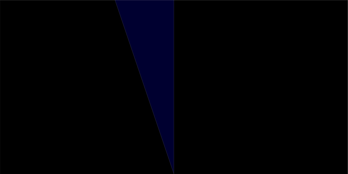

Rysuję rysunek, gdzie liczne elementy są idealnie obok siebie, na ekranie i przy wygenerowaniu bitmapy jest świecąca krawędź. Nie chcę tego efektu. Czy jest jakiś myk, by Corel tego nie robił?
W załączniku przykład, by było wiadomo o co chodzi. I na pewno nie jest to niedokładność w rysowaniu.

1. Wyłącz wygładzanie przy generowaniu bitmap.
2. Z wygładzaniem. Na granicy obiektów dodaj kontur włosowaty w kolorze stanowiącym sumę kolorów obydwu obiektów. Wówczas Corel zrobi Ci ładne przejście między kolorami.
3. Czy musisz generować bitmapy. Ja pracuję przy drukarni. Dostaję prace od grafików i staram się je zrobić przyjazne dla drukarza. Jednym z błędów jest zbyt częste zamienianie wektorów na bitmapy. Jeśli wektory nie zawierają soczewek i nakładających się przeźroczystości to zamiana ich na bitmapy jest najczęściej zbędna.

Wielkie dzięki za tą podpowiedź, to rozwiązuje mój problem.
Krawędzie są wprawdzie ząbkowane, ale gdy wygenerowałem bitmapę 2x większą niż potrzebowałem, potem zmniejszyłem, krawędzie zrobiły się przyzwoite.
Kontur włosowaty, też dobra myśl, ale ten rysunek ma wiele elementów i w różnych kolorach, więc to raczej rada na przyszłość przy innej pracy.
Muszę bitmapy, bo to praca do netu.
