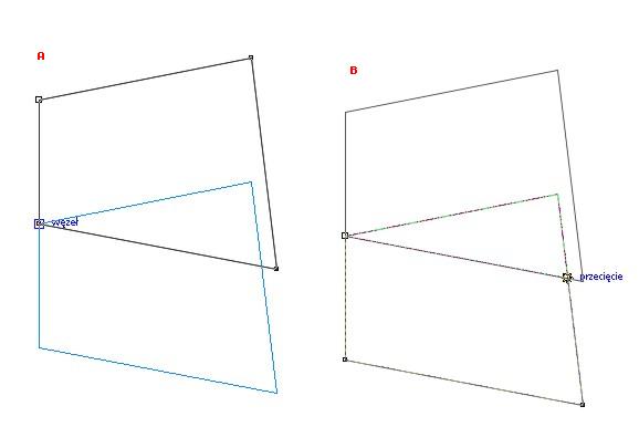

Jak sprawić żeby odcinek AD widoczny na rysunku 1 był równoległy do odcinka BC przy zachowaniu długości odcinka AB oraz miar kątów ABC oraz BCD tak jak to widać na rysunku 2 (innymi słowy jak z odcinka AD zrobić odcinek AE)? Chodzi o to żeby sposób był możliwie szybki bo takich odcinków, co mają być do siebie równoległe a nie są, mam dość dużo :P

Proponuję takie rozwiazanie - jedno z wielu...
Zaznacz opcję "przyciągaj do obiektów" (menu Widok). Następnie zduplikuj figurę ABCD ( "+" z klawiatury numerycznej).
Nastepnie chwyć za wierzchołek A i trzymając ctrl przeciągniej figurę-duplikat do wierzchołka B. Teraz F10 i chytasz wierzchołek D i trzymając ctrl przesuń go do przecięcia z odcinkiem BC-duplikatu. Gotowe 8-)
