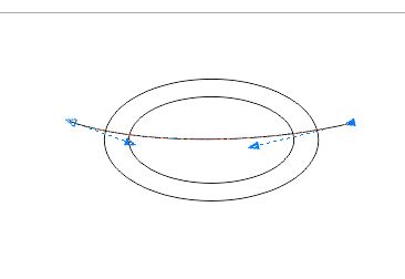

Witam
Proszę o podpowiedź w jaki sposób najdokładniej rozdzielić elipsę (zał 1), aby powstała figura oznaczona jako 1. Ponadto jak zaokrąglić "rogi" w powstałej figurze.
W jaki sposób nadać różne kolory dla obszarów 1 i 2 (jak sprawić aby program traktował 1 i 2 jako dwa oddzielne "obszary").
Próbuję z narysowaniem prostokąta i spawaniem oraz nożem ale ciężko otrzymanym figurom zaokrąglić rogi

Witam.

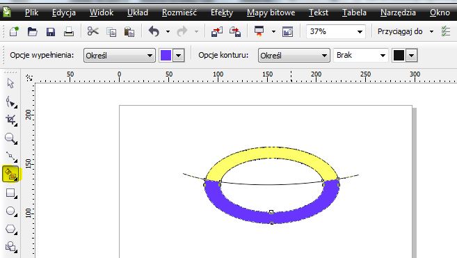

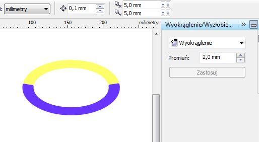

Dzielisz elipsy krzywą. Wypełniasz narzędziem "inteligentne wypełnienie" interesujące Cię figury. Usuwasz elipsy i krzywą. Wyokrąglasz kanty i masz :)

Dziękuję za podpowiedź. Problem mam po narysowaniu krzywej dzielącej. Co dalej kliknąć aby dokonać tego podziału. Jeszcze kwestia linii podziału dobrze jeśli będą pod kątem 90° względem krawędzi elipsy (w powiększeniu zał 1).

Ostatni krok „na biedronkach”:
Wysłany: 30 Październik 2013, 08:56
DZIELENIE PIERŚCIENIA
Wysłany: 30 Październik 2013, 09:21

chezare strzal w 10, działa :)
