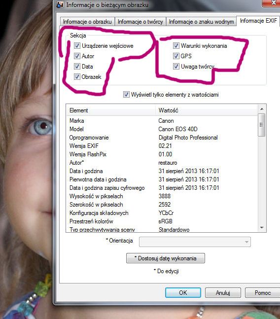

krr543 napisał/a:
Czy ktoś wie co z tym zrobić?
Masz odhaczone opcje?

Do restauro:
Oczywiście gdy "zapisuję jako" w opcjach mam odhaczone zapisz z EXIF.
Problem rozwiązał się po aktualizacji PSP X3. Przed aktualizacją, gdy otwierałem świeże, jeszcze nie edytowane zdjęcie zgrane z aparatu i klikałem "Obrazek>dane o obrazku", nie było żadnych danych EXIF a jedynie rozdzielczość. Dziś zaktualizowałem mój PSP X3 i wszystko OK.
