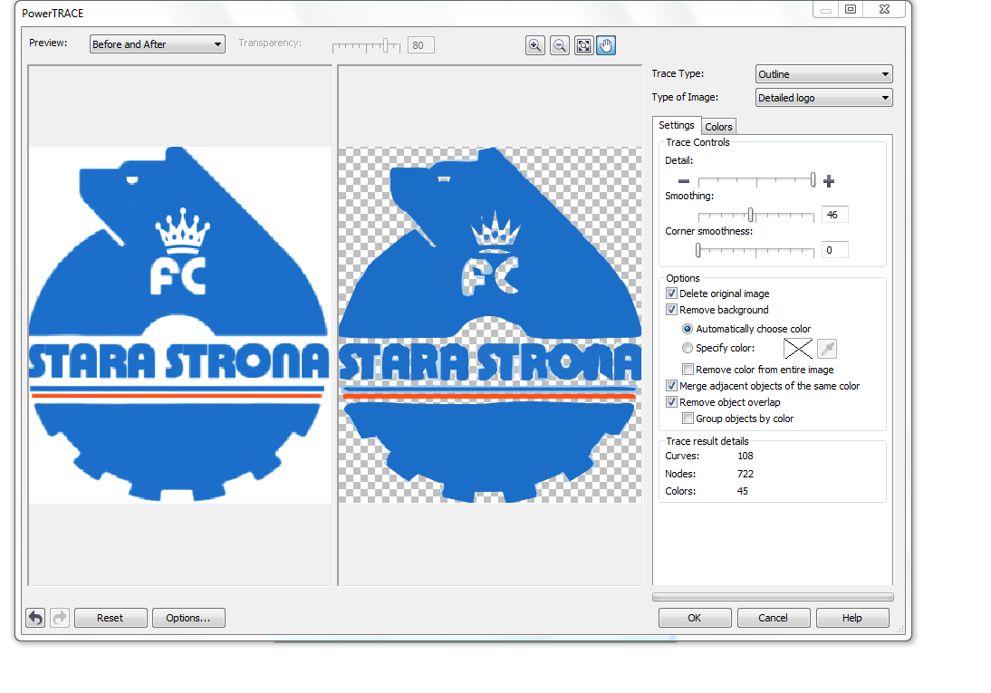

Witam, chciałem przekonwertować logo ze zwykłego obrazka w dosyć słabej jakości , na grafike wektorową aby uzyskać dobrą jakość loga. Wyczytałem że mogę zrobić to bardzo prosto za pomocą programu CorelDRAW x6, używając funkcji trasowania. tak więc zrobiłem, ale niestety mój obrazek zostaje całkiem "popsuty" (Załączyłem screeny). Pytanie czy mógłby mi ktoś wyjaśnic co źle robie, albo spróbować zrobić to samemu. Z góry dziekuję za wszelką pomoc, pozdrawiam.

Screen przedstawia efekt trasowania

Może zbyt nieśmiało manewrujesz suwakami? Ustawianie suwaka na maksimum szczegółów wcale nie poprawia jakości. Podobnie czasem lepiej jest ustawić mniejszą gładkość. Zwróć też uwagę, że jest parę rodzajów trasowania. Warto poeksperymentować z nimi.
Wysłany: 28 Październik 2013, 20:28
Ze słabych (niskiej rozdzielczości) bitmap nigdy nie uzyska się ostrych jak żyleta wektorów. Jak chcesz iść na łatwiznę, to pokombinuj z opcjami "Smoothing" i "Corner smoothness" oraz liczbą kolorów wynikowych. Jeżeli natomiast chcesz mieć wektorowe logo "jak żyleta" to użyj krzywych Beziera do obrysowania.

Z suwaczkami i opcjami kombinowałem na wszystkie juz chyba sposoby i logo jest ciągle strasznie pokręcone. Malutki,, zaraz sproboje sie jeszcze tym pobawić i dam znać czy cos osiągnąłem. W internecie juz wcześniej szukałem obrazków w lepszej jakości, ale nic nie znalazłem:) Logo raczej powinno byc dosyć ostre. Dzieki, kliknąlem pajacyka :)
