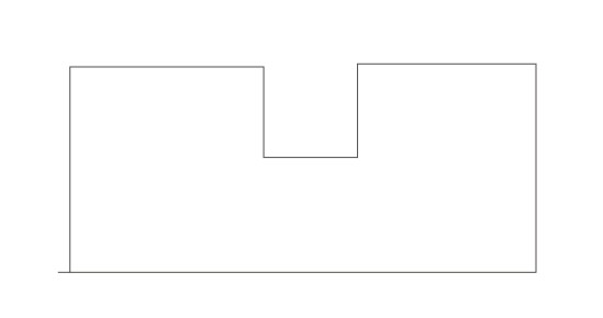

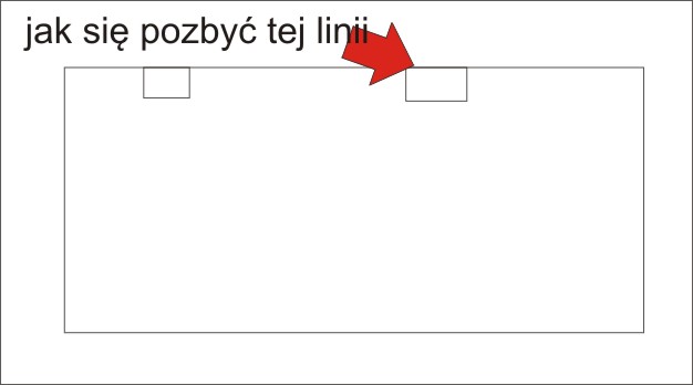

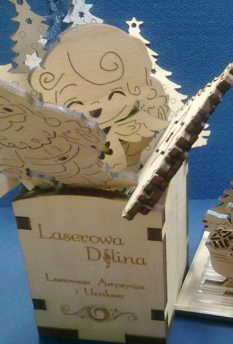

mam następujące wyzwanie. Posiadam grawerkę laserową, którą chcę w sklejce wyciąć elementy pudełka. Elementy mają się łączyć ze sobą na wpusty (załączam zdjęcie). Załączam też element, który sprawia mi problem - tu narysowany narzędziem - rysunek odręczny, łamana. Jest to dla mnie dosyć czasochłonne.
Najprościej jakbym posługiwał się prostokątami, a potem usuwał niepotrzebne linie - tylko jak to zrobić (rysunek) - muszę usunąć bok małego prostokąta, oraz fragment boku dużego prostokąta.

Rysunek linii, które chciałbym usunąć
Pobierz Plik ściągnięto 205 raz(y) 25.49 KB
Tak wygląda gotowy projekt.
Pobierz Plik ściągnięto 194 raz(y) 457.66 KB
tak to teraz rysuję
Pobierz Plik ściągnięto 196 raz(y) 14.63 KB

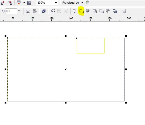

Wysłany: 3 Listopad 2013, 12:59
Przytrzymując klawisz shift zaznaczasz najpierw mniejszy prostokąt, potem większy. Wciskasz narzędzie "przytnij". A teraz tylko usuwasz mniejszy prostokąt i gotowe.
Pobierz Plik ściągnięto 186 raz(y) 27.8 KB
